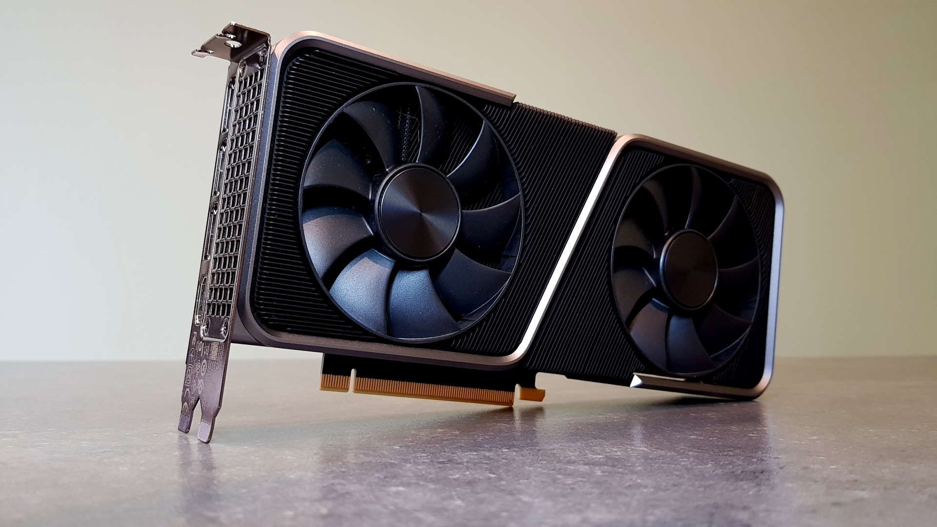

Tuntuu että moni ei ajattele sitä asiaa, että 3070 testit on tehty founders editionilla ja testeissä on yleensä joku custom 2080ti mukana, missä on huomattavasti normaalia korkeammat kellot. Todella tasoissa ovat näyttikset ja jos pitäisi valita otanko uuden 3070 vai 1-2v vanhan 2080ti:n niin valinta on aika helppo ja se olisi 3070. Ja kyllä tiedän, että 2080ti on tehokkaampi 4k resolla muistin ansiosta, mutta en ainakaan itse hommaisi 4k näyttöä tuon teholuokan kortille vaan menisin ehdottomasti sillä 1440p:llä.
Kuitenkin mitä tuon 3070 FE:n omistavat tahot sanovat, se ei oikein tahdo ylikellottua. Toisin kuin 2080 Ti joka tunnetusti ylikellottuu hyvin, mikä luo eroa tällaisessa tiukassa painissa.
Lisäksi 2080 Ti tuntuu nimenomaan olevan parempi 4k ja ray tracing-benchmarkeissa, ja siinä on enemmän muistia jos tulevaisuutta varten tarvitaan. Tuntuu minusta täysin hullunkuriselta priorisoida 3070 uutuuden tai tulevaisuudennäkymien takia jos se on kuitenkin heikompi niissä tulevaisuuden peleissä ja antaa eniten periksi juuri Cyberpunkin kaltaisissa peleissä joita varten ihmiset näitä kortteja ostaa.
Suurin palvelus minkä 3070 on tehnyt on se että se on tiputtanut 2080 Ti:n hintaa. Ei se turha kortti missään nimessä ole. Mutta jos saatte valita niin ottakaa se takuullinen 2080 Ti, se on parempi kortti ja luultavasti enemmän "futureproof" vaikka takuuta olisi vähemmän jäljellä.
Kaikki vähänkään itseäänkunnioittavat tahot käyttää kyllä julkaisuvertailuissa nimenomaan FE-mallia myös vertailumalleista, kuten 2080Ti:stä. Esimerkiksi kaikki itse linkittämi.
