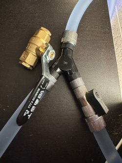

Onneksi täällä vanhan talon kellarissa on yksi isompi koriste. Keskellä kellaria on n. 3 metriä syvä avokaivo. Kaivo on tuossa seinän takana 3 metrin päässä. Veden lämpötila rapiat 12C. Toivoin matalampaa lämpötilaa, mutta nyt sentään puhutaan jo kylmästä, ilmaisesta kylmästä. Täytyy testata joskus pumpata kaivo tyhjäksi ja katsoa kuinka kylmää vettä tilalle tulee ja jos selvästi kylmempää niin kauanko lämpötila pitää. Oletan lämpötilan perusteella veden olevan pitkälti salaoja-/pintavesiä. Mikäli näin, niin saa nähdä jäähtyykö syssymmällä.
Päätin siis joka tapauksessa ottaa kaivosta kylmää ja tämä on nyt toteutettu tiettyyn pisteeseen saakka. Pihvinä on kaksi looppia, kaivon kautta ja radiatorin kautta. Looppien virtausta voi säätää erikseen palloventtiileillä. Vetäisin loopin pelkästään kaivoon, mutta siinä on kondensioriski, siksi säätö.
Loopit
- pumppu1 --> pumppu2 --> sensor 1 (kylmän nesteen lämpötila) --> cpu --> muistit --> gpu --> sensor 2 (kuuman nesteen lämpötila) -->
kaivolooppi
--> Y-jakaja 1, portti A --> palloventtiili --> 6m veto kaivoon --> kaivon pohjan tuntumassa 5m kuparikieppi --> 6m veto --> y-jakaja 2 portti A
normilooppi
--> Y-jakaja 1, portti B --> palloventtiili --> Monsta --> y-jakaja 2 portti B
loopit takaisin yhteen
--> Y-jakaja 2 --> pumppu 1
Systeemin rakentelu oli iisiä. Ulkonäköpaineita kun ei täällä maan alla ole ja tilaakin piisaa. Osasin ihme kyllä hommata ja liittää jopa kupariputken oikeilla puristusliittimillä ja oikeilla sovitteilla Alphacoolin G 1/4 kierteisiin. Kupariputken ilmaaminen oli tuskaista, kunnes älysin sulkea toisen loopin ja sain näin lisää voimaa. Nyt pari pumppua puskee hyvin 171 litraa tunnissa pitkänkin loopin läpi.

Ohessa joitain räpsyjä. Laitan mittauksia ja jatkosuunnitelmia/rakentelua eri viesteihin.

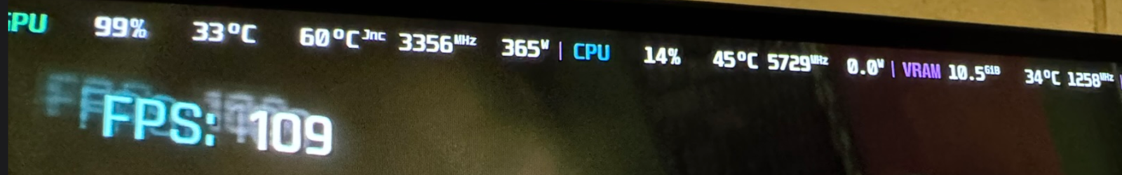

Mittauksia, todella karkeita tässä vaiheessa. Ellen toisin valehtele, niin odottelen aina säädön jälkeen ettei lämmöt enää juuri muutu ennen kirjaamista. Vaikka kaivo voisi olla kylmempikin, niin mottipäisen vesimassan etu korostuu kun annetaan kuormaa pidempään.
- Idle: pumput 100, loopit auki, eli kierto jaettu kaivon ja radiatorin välillä: kylmä neste 18,9C, kuuma 19,1C, cpu 40C
- Idle: pumput 30, loopit auki, lämmöt nousevat hitaasti, 10min. kohdalla 22,9C/25,5C, cpu 45C, eli samalla kasvaa in/out delta. 15min: 23,8C/26,5C cpu 47C. Ei tämän seuraaminen maksa vaivaa. Suljen radiatorin loopin.
- Idle: pumput 30, vain kaivolooppi kehissä. Kastepiste 15,7C (seurattava). Kohta kylmenee kun neste pidemmän aikaa kaivossa: 16,5C/21,1C cpu 40C == hitaalla virtauksella vesi kylmenee paremmin, mutta koneen päässä ei jäähdytä sen paremmin. Huom. pumput ei käytännössä hidastu enempää jos laitan alle 30 vauhteja. PWM mukaan n. 800rpm minimi molemmissa. Periaattessa voisin palloventtiilillä lisätä kiertoon vastusta, mutta jokin toinen kerta. Nyt lopetettava tämä testi, koska kastepisteen kalliimpi puoli hiipimässä lähemmäksi.
- Sitten prime tulille. Ajan mprime -T, joka ressaa vartin verran semiterveesti ja vartin kohdalla lähtee lämpöjen puolesta mayhem päälle. Odotettavissa kylmää vettä, isot deltat, mutta turhan lämmin cpu. Pumput 30, vain kaivolooppi mprime -t:
5min: 16,6C/28C cpu 85C
20min: 17,2C/27,3C cpu 77C, hmm... cpu lämpö ei täsmää eilisten ajojen kanssa, mutta ei voi mitään. Eilen oli lämpöisempi.
- Pidän primen päällä, pumput täysille. Oletuksena pitäisi olla, että vedet lämpiää ja delta pienenee, niin cpu jäähtyy, mutta en enää tiedä
5 min: 18,3C/19,1C cpu 70C todella kova mielestäni. Odotellaan 20 minuuttin.
10 min: 17,9C/18,5C cpu 69,8C (alle 70C primea totaalisessa hiljaisuudessa on kyllä jännä fiilis).
20 min: luvut tismalleen samat
- prime pois päältä, täysin idlenä, pelkkä kaivolooppi, pumput 100: 17,2C/17,4C cpu 38C -> 45min. 17,1C/17,3 cpu 38C
Niin se vaan on, että vaikka hidastamalla saa enemmän absoluuttista kylmää, niin paras jäähdytysteho saavutetaan pumput täysillä.
