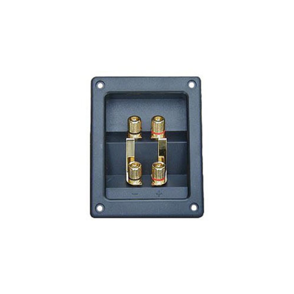

Daytonit ostettu ja kokeiltu ulkona toimiviksi. Nyt pitäisi keksiä jonkinlainen kaiutinpistorasia sisältä tuleville johdoille. Ostaako Schneider Exxact rasia 27,50e vai jotain muuta? Pitäisi asentaa pintaan.
Tuo nykyinen johtojen yhdistäminen teipillä ei tunnu olevan kovin hyvä ratkaisu :D
E. Kaiutinterminaali?
Pinta-asennettava jakorasia seinään ja jakorasian kanteen upotat esim tuon yllä olevan terminaalin.
Itse olen ratkaissut terassin kaiutintarpeen vanhoilla purkeilla. Torilta Jamot 20€/pari. Soundi ok. Kestää minkä kestää. Saman hintaiset tilalle kun hapertuu. Vahvistin ja bt adapteri sisätiloissa.
Rakentelin tuossa kuukausi takaperin tuon systeemin ja ihan ok tuli. Motonetistä iso jakorasia ja siihen poralla reiät. Terminaalista nuo ruuvit kokonaan pois ja kiinni jakorasiaan. Toiselta puolelta kaiutinpiuhat kiinni jakorasian ruuvien toiseen päähän ja jakorasia kiinni seinään.

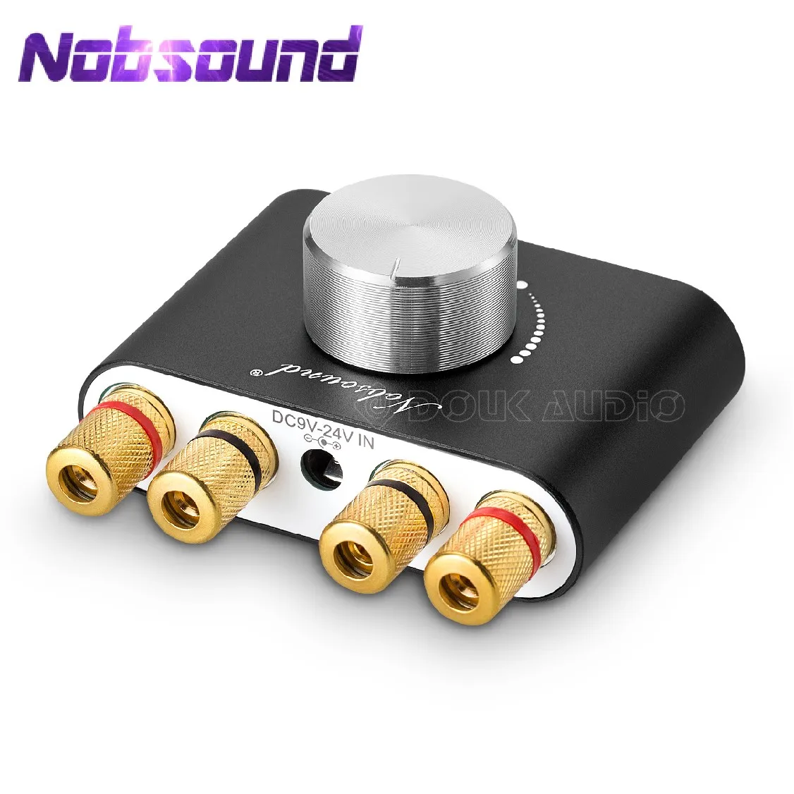

Pistinpä pari testiksi tilaukseen, eipä tolla rahalla korkealtakaan tipu.
Kaverin pitäisi ulos saada 3 zonen systeemi, ihan taustamusiikiksi, joten esim. 3 tuollaista sun linkkaamaa minivahvistinta, 3 CC ja 3 hdmi-rca muunninta ajaisi homman aika edukkaasti. Spotifyissä ainakin noita ryhmiä sai tehtyä suoraan CC laitteille. Ellen nyt ihan väärin muista.
3 zonen av vahvistimet ovat tähän tarkoitukseen aivan liian kalliit.
Tuolla saisi varmaan väsättyä vaikka mitä, jos laatu ei ole kriteerinä kärkipäässä.
Unohdin mainita, että nuo minivahvistimet eivät sitten kyllä anna suurta tehoa ulos, varsinkaan 50W+50W. Toistaa kuitenkin särkymättömänä taustamusiikkia. Kesäjuhliin vaihdoin käyttöön AV-vahvistimen, joka olisi kesäjuhlissa jaksanut piiskata Dayton Audio IO655BT -paria kovempaa mitä korvat olisivat kestäneet.
Ongelma on tosin edelleen se, että ulkona ei pysty ohjaamaan vahvistimen volumea. Käytännössä vahvistin on nyt siis asetettu puoliteholle ja chromecast rajoittaa tehoa. Tuosta vahvistimesta ei löydy myöskään automaattista sammutusta eli tuon saa käydä napsaisemassa erikseen päälle ja pois.
