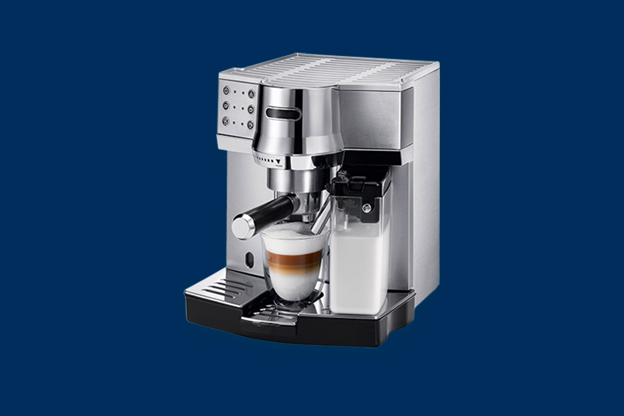

Olisikohan tälläisestä mihinkään? Harvoin tulee keiteltyä ja pääosin kaakaota, kun ei vatsa enää kestä kahvia...
Tekee kyllä. Itsellä muutama ollut, ei tarvitse puuhastella maitojen kanssa. Reissussa ja mökillä aivan loistava. Kotona kyllä pavuista jauhava laite, mutta sitä ei viitsi raahata mihinkään. DG.n kapseleissa vielä suurin vaihtoehto makuja ja tekee riittävän isot kupilliset. Hifistelijät toki ei pysty kahvia edes kahviksi kutsumaan. Nytkin reissussa sukulaisen luona missä ei kahvia ihminen itse juo. Omalla laitteella cappucinot saa rauhassa vääntää ja ei tule tunnon tuskia että juo toisen ostamia kalliita kahveja.
