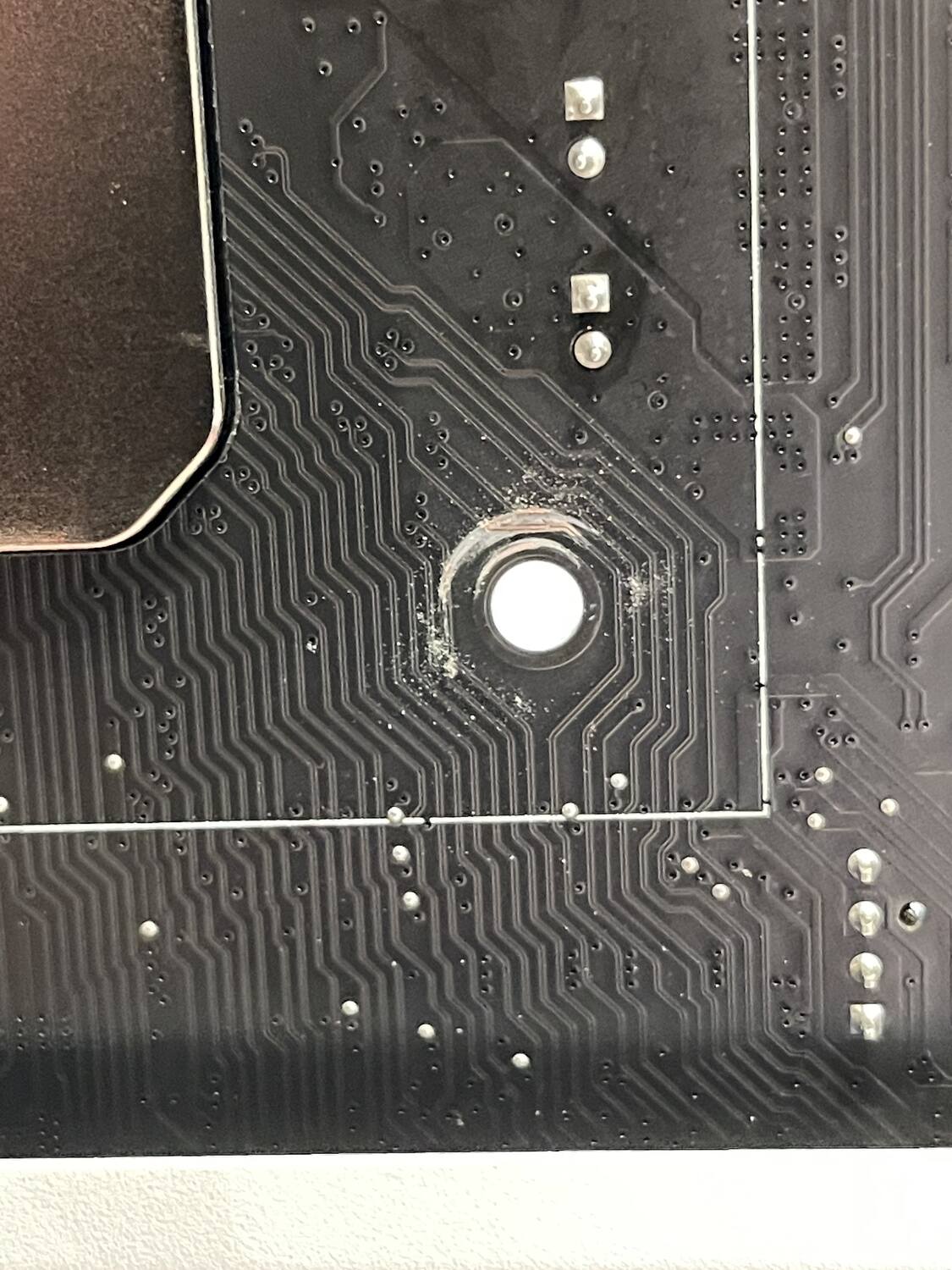

Tässä threadin emolevyssä, josta pitäisi puhua, eikä minun vanhasta casestani (joka ei ollut kyllä syyni), niin kaikissa kuvissa on mekaanista vauriota. Itse en antaisi korvausta, mutta vieläkin voi olla prossukannassa ne pari pinniä vinossa, joka tämän ongelman aiheuttaa, eikä niistä ole keskusteltu yhtään, koska Jimm's ei päässyt sinne asti.
Nyt tuntuu siltä, että tehtiin naarmutarkistus, sitä ei läpäisty ja ei edes mennyt huollolle selvitettäväksi, koska haukansilmä oli mikroskoopilla ja kameran makrolinssillä löytänyt sitä ennen "ongelman". Tämä on se suurempi ongelma noissa Jimm'sin threadin takuupalautuksissa.

Vähän pureksittu juttu jo, mutta pari havaintoa ja kyllä olen tässä Jimmsin tulkinnan puolella.
Arcticin asennusvideoissa EI edes laiteta mitään tuomoisia ohuita rinkuloita perus 115x asennuksissa, mutta Arcticin 1700 asennusvideoissa sellaiset taas laitetaan.
Oma tulkintani on se, että tosin kuin noissa asennusvideoissa, näitä tolppia EI ole laitettu sormikireydelle vaan väännetty jollain työkalulla niin kireälle että ovat jyrsineet emolevyä. Varsinkin jos siellä välissä ei ole mitään ohuttakaan rinkulaa.
Tämmöistä tapahtuu muutenkin askarrellessa mikäli näppituntuma ei ole herkkä ja tulee myös huomata että vääntömomentti on varrellisilla työkalulla paljon enemmän kuin luulisikaan.
Arctic Freezer i35 näyttää korjanneen mahdollisen ongelman, koska tolpat ovat holkkeja joita ei pyöritetä lainkaan eli ei taatusti vaurioita emolevyä.
itse epäilisin että jäähyn tapit kiristetty niin lujaan että alkanut kantaa reunalta vaikka spaceri onkin välissä.
Jotakinhan tuossa konseptissa on pielessä jos tuommoisia nirhaumia tulee pelkästään ruuvien kiristämisestä.
Itse väänsi Z390 emolevyllä jäähyn niin tiukalle että ruuvi napsahti kierteen aloituskohdasta poikki, eikä siinäkään emolevylle tullut mitään jäliä tai vaurioita.
Kun noita vähän käy etsimässä niin jälki aivan OP:n näköistä, kuten keskustelu 1 + kuva 1 tai keskustelu 2 + kuva 2 ja emolevyn korjausvideo jossa unohtui suojarinkulat asentaa toiselle puolelle.
Eihän noiden reikien vieressä ole kuin minimaalisesti varoaluetta varaa millekään. Sekin voi hämätä että johdoituksien päällä on koristemaalausta josta voisi luulla että ei ole mitään vaaraa.

Joo, ei tuohon vihreään pinnoitteseen kannata luottaa. Jos nyt oikein muistan, niin se on vaan juotteenestopinnoite, eikä mikään suojapinnoitus. Eli, jos kiristät liikaa ilman spaceria, niin toi vihreä pinnoite lähtee heti mukana ja vetää oikkarin. Noita juotteenestopinnoiteita on varmaan satoja erilaisia, toiset kestää ja toiset ei.
Tosin, jos siellä oli ne spacerit välissä, niin aika outoa.
Sekin on outoa, että OP kertoo ottaneensa kuvia emosta, mutta ei ole niitä vieläkään tänne postannut.
Voin myös sanoa että, kun tarkistat emon socketin pinnien kuntoa, niin sä tuskin kiinnität mitään huomiota mitä socketin ulkopuolella on.
OP tosin vakuuttaa, että hän on noudattanut asennusohjeita. Samaan aikaan on yleisesti todistettu, että ihmisen muisti on parhaimillaankin hatara, vaikka muistissa olevassa tapahtumasta olisi vain vuorokausi. Sen vuoksi epäilen OP:tä asennus virheestä.
Ei ole tarkotus kettuilla OP:tä kohtaan! Tarkoitus on muistuttaa ihmisen muistin sekavuudesta, sitä mukaa kun tunteja tulee tapahtuneen päälle.
Näyttää kyllä siltä että joku on ruuvannut ihan liian lujaa ruuvit kiinni. Luultavasti myös ilman suojarinkuloita/spacereita/mitä lie. Ei tollaista jälkeä muuten saa aikaiseksi.

Tässä hyvä video kuinka helposti noin käy, perinteinen Coolermaster 212 asennus. Jäähyä kiristettäessä tupataan ruuvaamaan liian kireälle, vakiona sormiruuveissa ohuet teipit suojaamassa emo kontaktiin.
