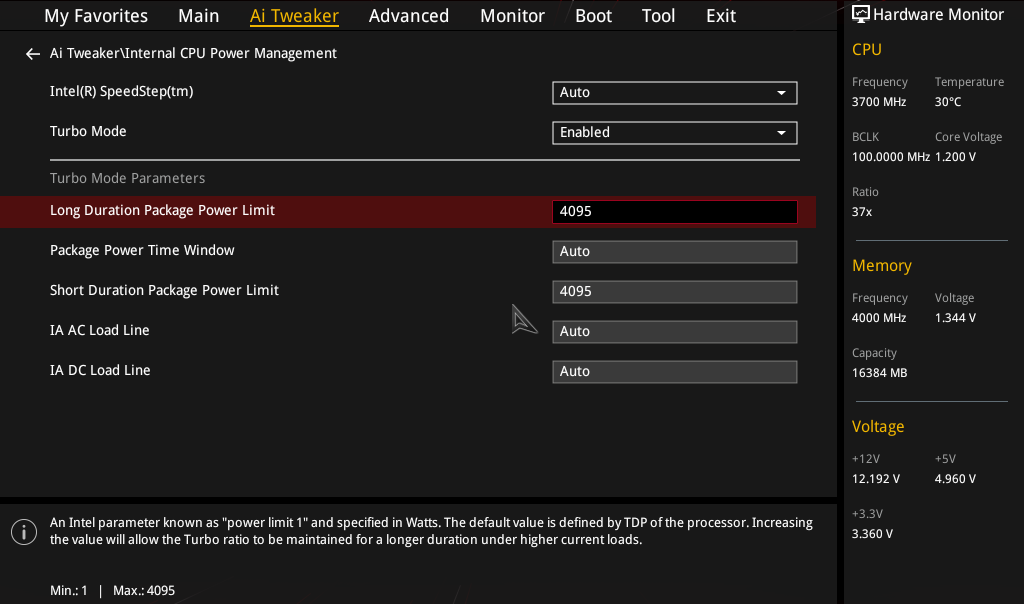

@Sampsa @Asmola onko nois jotai power throttling ongelmaa? Power limittiä Autolle ei kuulemma saa jättää, muuten rupee throttlaamaan, joku sano tuolla asus foorumeilla.

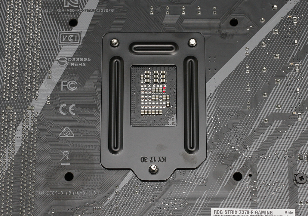

Noniin, tässä vielä oma yhteenveto Asuksen ROG Strix Z370-F Gaming -emolevyllä.

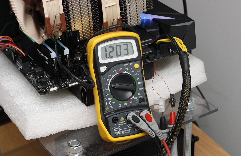

Ensin juotin johtimet Socket 1151 -kannan alapuolelle pintaliitoskonkkaan, josta saa mitattua tarkimmin prosessorin todellisen käyttöjännitteen.

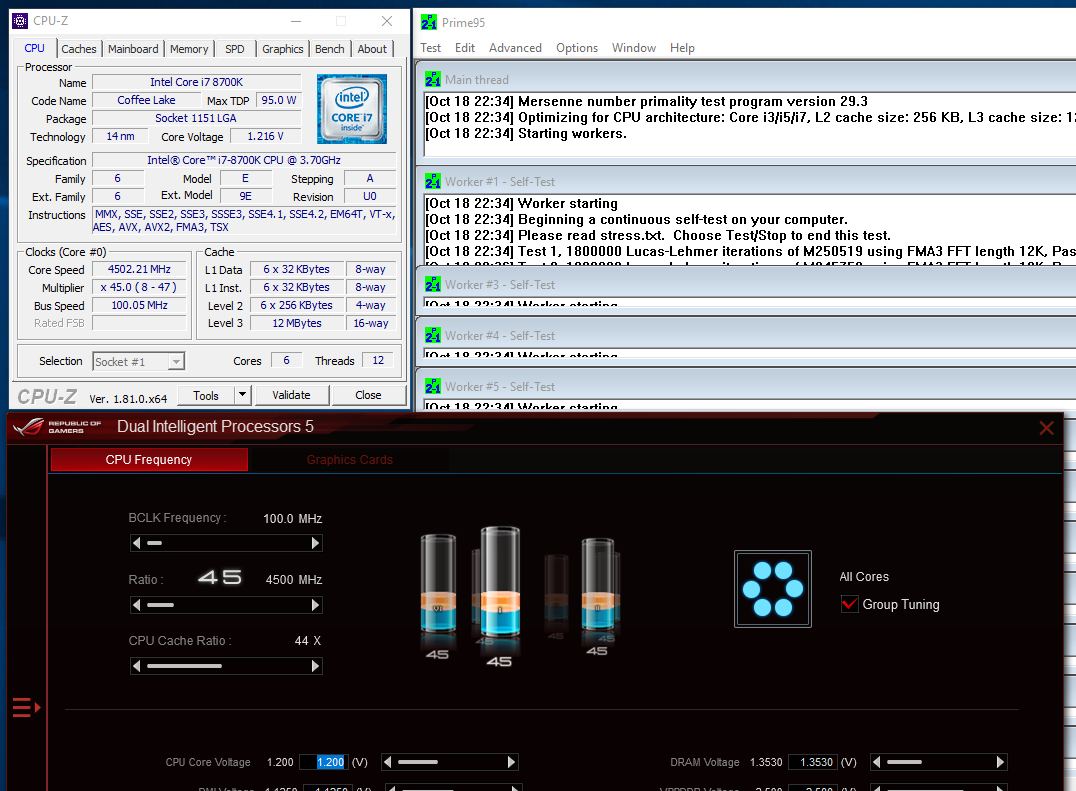

Sitten uusin BIOS sisään (0419).
Core i7-8700K @ 4,5 GHz käyttöjännite Manual 1,2V ja Prime95 (AVX) rullaamaan:
Level 7:
CPU-Z: 1,216-1,232 V
Mitattu: 1,203 V
Muut tasot:
Level 6:
CPU-Z: 1,184 V
Mitattu: 1,163 V
Level 5:
CPU-Z: 1,136 V
Mitattu: 1,130 V
jne..

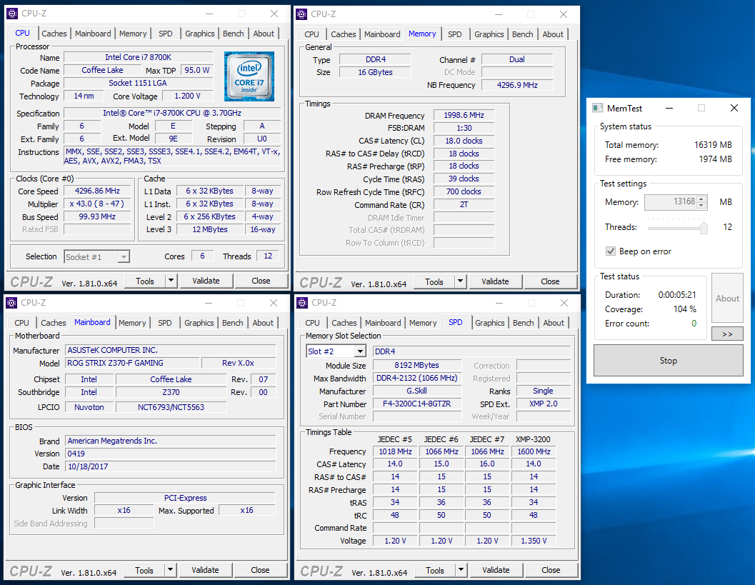

Tällä biosilla kulki myös G.Skillin muistit DDR4-4000-asetuksella melko helposti ja kohtuu alhaisilla jännitteillä (vddr 1,35V, vccio 1,1V ja vccsa 1,2V)
Joo tässä biosissa on ilmeisesti Turbo-ominaisuuden osalta käytössä Intelin vakioasetukset, joten Ai Tweaker -> Internal CPU Power Management -valikossa täytyy käydä säätämässä Long ja Short Package Power Limit -asetukset maksimiin eli 4095 arvoon niin loppuu Power Limit Throttling :tup:
Ei niitä nyt maksimiin tartte vääntää, se riittää mitä käyttää :darra:
4kW PowerLimitti ehkä 'aavistuksen' yliampuva. Tai siis eikai tuosta mitään haittaa ole, käytännössä tuo siis poistaa koko powerlimitin koko laudalta. Kai tuohon riittää joku arvo 150-200 väliltä, näin niinkuin maalikkoarvauksena, eikö prossun default-tdp (powerlimit) ole 95?
On se 95 mutta ei kai siitä ollenkaan haittaa tule, jos pistää korkeammalle. Esteenä on kyllä vielä lämpötila, niin ei sillä kait mitään vaikutusta ole, onko se siellä 150/4095(150W voi jopa rajoittaa tarpeeksi kovia kellojs).
Juu siksi sen voi huoletta laittaa tonne maksimiin kun lämpötila torppaa menon kuitenkin. 4095W kulutus ja 80 asteen lämpötila prossulla ei ole mahollinen yhdistelmä :D .
Kuten sanottu niin tuolla ei kyllä ole mitään merkitystä työpöytäkoneessa, kun lämmöt kuitenkin ottaa vastaan ennemmin tia myöhemmin, maksimiin vaan niin ei vahingossakaan aiheuta mitään häröilyä :hammer:
