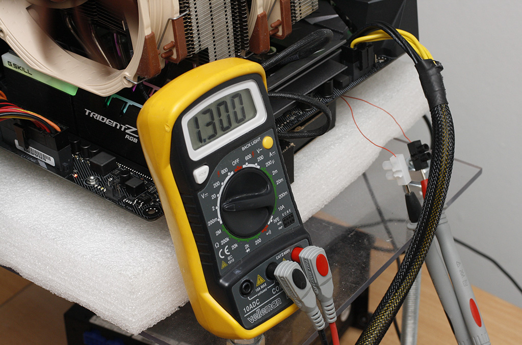

Esim. Manual 1,3V ja Prime95 (AVX) emolevyltä mitattuna:
Level 7 tarjoileekin sitten emolevyltä mitattuna 1,225V eli 0,075V dropin eli aika jyrkkä hyppy tällä hetkellä Level 7 -> 8 :beye:
Uutta BIOSia luvassa kuulemma taas, joka ehkä sitten julkaistaankin, joten jatkan testejä sillä. Suunta on ainakin oikea...
Nyt on vcore-mittauspisteet juotettu emolevylle ettei tarvitse Rajan vittuilla :cigar:
