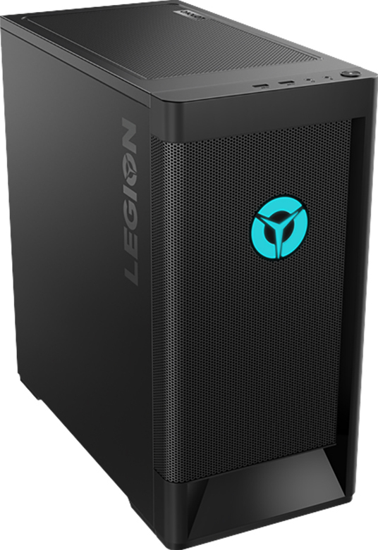

Pannaanpa homma kokonaan uusiksi. Rakennetaan koko hiton vehje nollasta eli merkkikoneet goodbye. Arvioitu valmistumisajankohta sitten, kun kaikki osat on löytyneet hinnoilla, jotka tuntuvat itselle perustelluilta. Ainakin näytönohjaimen osto saa vielä odottaa ihan rauhassa.
Prossuksi tekisi mieleni valita Core i5-12600K ja koteloksi Fractal Design Meshify 2 Compact. Emolevy? Wifi tarvitaan ja ylikellotusmahdollisuuskin alustavasti kiinnostaa, kun tälle tielle lähden.
Varsinaista hintarajaa en ala tässä vaiheessa asettaa, mutta rahaa ei ole käytettävissä mielin määrin. Hyvä hinta-laatusuhde on tietenkin tavoitteena.
En muuten ole mitenkään lukittunut Intel-puolelle, AMD on käypä vaihtoehto sekin. Näyttää olevan kovia odotuksia kohta tulevien uusien mallien suhteen. Kunhan saa jotain millä pelailla mukavasti ja mahdollisuus päivittää järkevästi muutaman vuoden ajan.
Sattuu vain olemaan viimeiset prossut tulemaan AM4 kannalle nyt keväällä. En osaa sanoa jatkuuko tuki LGA1700 kannalle vielä, mutta mikäli ei niin emolevyn osaltahan nämä kannat on sitten ajettu loppuun. Eli päivitettävyys jää muun koneen harteille.
Tämän päivän hinnoilla kun kasaa tuollaisen 12600k/32GB/Z690/750W/1TB/RTX3070ti paketin laatuosista niin kiipeää hinta vieläkin kahteen tonniin.
Onhan siinä siis melkoinen ero vielä, jos aiemmin mietit sitä 1,5k€ lenovon konetta.
Jos olisin itse samassa tilanteessa odottaisin sen kk-päästä julkaistavan 5800X3D:n, siihen kylkeen 32GB 3600MHz ja RTX3080/RX6800XT mikäli hinnat tästä vielä tippuu. Ei tarvitse odottaa syssymmälle vaan saa sitten vehkeet kasaan ennen kesää.

Kiitos @madi ja @hsalonen, olen taas paljon enemmän kartalla uudessa maailmassa. Lenovo kiinnosti, koska vaikutti riittävän hyvältä merkkikoneeksi ja oli (muka) se kuluton osarimahdollisuus. Kun itse tekee, lopullinen hintaluokka voi hyvin olla 2000 - 2500€, mieluummin tietty lähempänä 2000.
