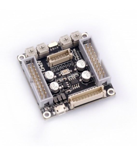

Vastaavaa DSP:tä löytyy myös Wondom-merkiltä, yhteen projektiin tuollaisen laitoin kun tila oli ahdas.
Kyllähän tuolla periaatteessa samat onnistuu kuin minidsp:llä, mutta minidsp vie kyllä käytettävyydessä 100-0. Siihen kun tarvitsee pistää vain usb-johto kiinni ja tehdä valmiilla graafisella käyttöliittymällä säädöt. Tai vaihtoehtoisesti jos jotain korjauksia mielii niin REW:illä voi mittailla ja laskea vaaditut suodot ja ne saa suoraan exportattua minidsp:hen.

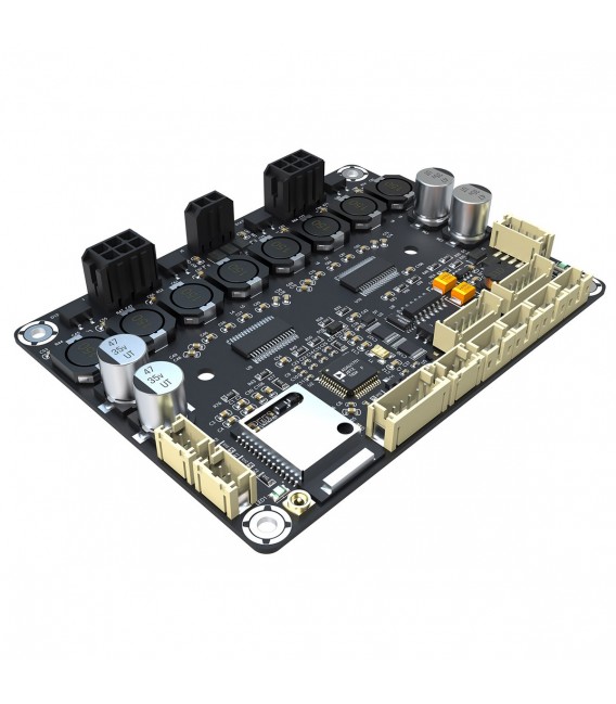

Wondomilta näyttää löytyvän myös valmiita vahvistin/dps-comboja.
Tämä erityisesti näytti kiinnostavalta:
Olisi osia (kaiutinelementtejä) kaapissa, nyt kiinnostaa.. Erityisesti tuo jakosuotimen tekeminen digitaalisesti, mutta katsotaan.. Aikaa ei riitä ihan kaikkeen , mitä haluaisin tehdä.
Taidan ensin pyöräyttää subbarini uusiksi, kun se täytti 5 vuotta juuri. Sitten vasta nämä. Tosin.. Wondomilla olisi myös monovahvareita, jossa olisi myös DSP.. Argh..

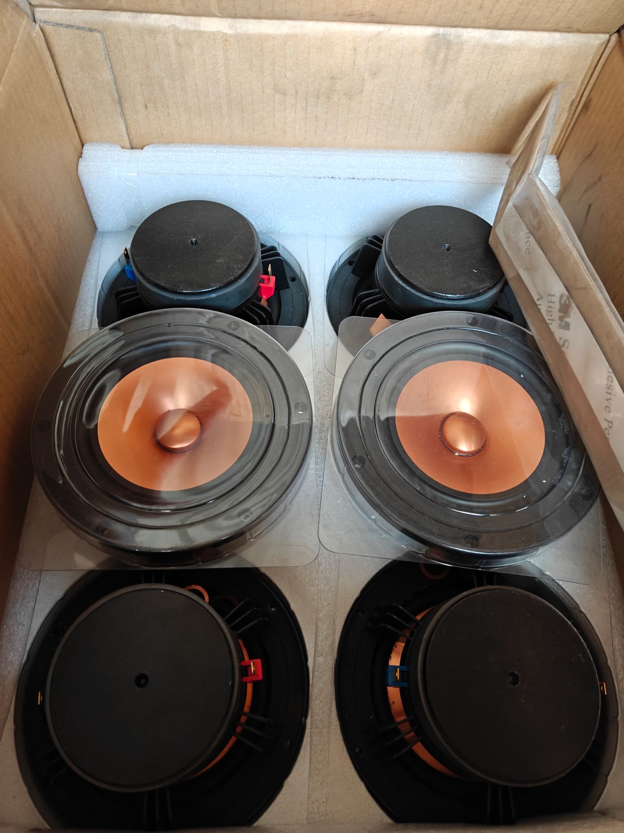

Juuri olen itse aloittelemassa tällaista projektia. The-Loudspeaker Hypexit jo hyllyssä, suodinkomponentit matkalla, keskari ja kompura torvineen matkalla, kotelolevyt ja viilut tilauksessa. Bassot ja superdiskantit vielä tilaamatta kun odottelee varasto saldoa, ne ehkä ensi viikolla tilaukseen. Jos näistä vuoden lopussa vaikka saisi ääntäkin.
Olen itse rakentanut moniakin kaiuttimia, tosin en rakennussarjoista joita tosiaan löytyy nykyään vähemmän, mutta kaikenlaisia projekteja kyllä tulee vastaan. Suurimmat omat tekeleen olle 15" PA-koaksiaaleista rakennetut 180 litran koteloon sovitetut kaiuttimet (Piste nimellä löytyy jotain ohjetta ja rakennussarjan tapaistakin).
Rakennussarjat sinällään vähissä, Uraltonessa joitakin Audiovideon (Sauraman) projekteja oli jokin aika sitten vielä myynnissä, taisi löytyä joitain SB Acousticsinkin sarjoja. Hyviä ohjeita löytyy netistä joitakin, esim. Zaphin TMM waveguide speaker, jonka diskantin suuntaimeksi käy hyvin Monacorin WG-300. Jossain vaiheessa sitä tulee kokeiltua aktiiveja, tuo mini-DSP (ADAU1701 DSP:llä) on ihan hyvä vaihtoehto, sen A/D ja D/A muuntimet kohtuuhyvät. Passiivikaiuttimien suunnittelu on nykyään helpompaa kun on paljon ilmaista (lähes) softaa ja mittauskalustoa. Esim. VituixCAD softa on loistava ja suhteellisen helppokäyttöinen jos lukee ohjeet huolella ja opettelee mittaamisen. Jos kaikki ei mene ihan putkeen jakosuotimen suunnittelun osalta niin yksi vaihtoehto voisi olla simppeli jakosuodin järkevälle taajuudelle (ottaen huomioon suuntaavuus ja elementtien resonanssitaajuudet yms. perusjutut), ja sitten lopullisen vasteen hiominen DSP:llä koko taajuusalueelle, samalla voisi korjata pahimpia huonetoiston resonanssejakin. Jopa joku AV-virittimen automaattikorjainkin voisi olla hyödyksi.
Kyllä ne siitä pikkuhiljaa.
