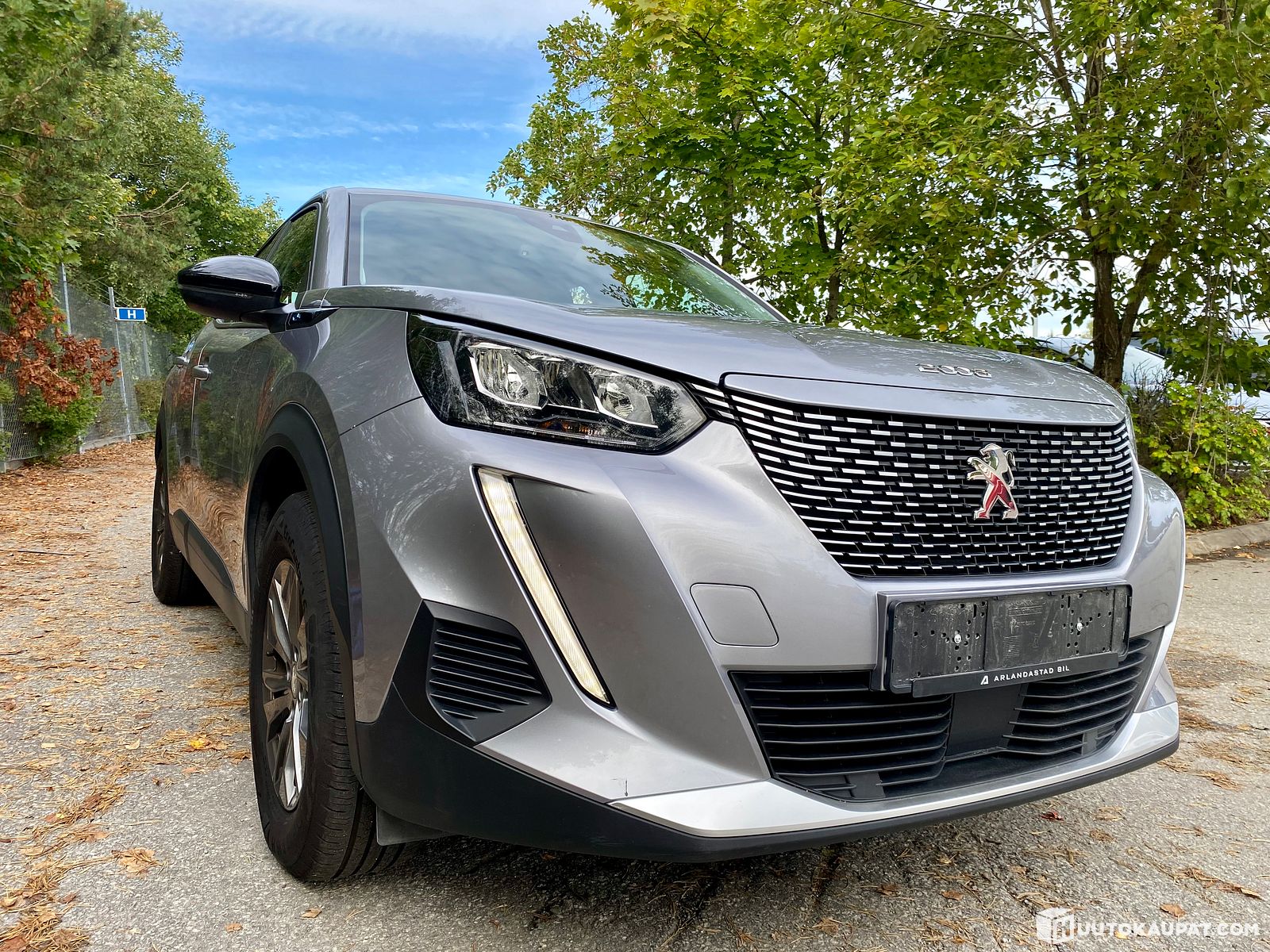

Myyjä on Huutokaupat.com, millaisessa maineessa se on käytettyjen autojen kaupassa.
Auton ilmeisesti tuonut maahan Sähköautotukku.
ilmeisesti näin se näkyy kun yksityismyyjän ilmoitus (tai tavara on palautettu) huutokaupat.com:ssa?
Kyllä se on ihan normaali huutokauppa. Auto on sähköautotukulla, kaupankäynti vain tapahtuu huutokaupan kautta.
Jos se olisi yksityinen, niin siinä lukee yksityinen. Jos se on päätynyt huutokaupalle, niin siinä lukee ilmoittajana huutokaupat.com ja vikalista alla.
Kurkatkaa vaikka pari muuta ilmoitusta, ihan samalla tavalla kirjailtu.
Tämä lähti minun kysymyksestä, millaisessa maineessa Huutokaupa.com ja siis alla lainattuun viitaan.
Peugeot e-2008 Active Pack, 2022, Lohja | Huutokaupat.com
Tämän kohteen myyjä on Huutokaupat.com. Sähköautotukku antaa Huutokaupat.comin puolesta kohteesta lisätietoja ja vastaa kohteen luovutuksesta.
Eli maahantuoja ilmeisesti Säköautotukku.
Myyjä Huutokaupat.com , ja se siis pohdinnassa jos yksilön kanssa tulee ongelmia, niin sopimus/asiakassuhde Huutokapat.com kanssa, minne normaali lokiikalla reklamaatiot, virhevastuu jne.
Jos yhtiön tapa on toimia niin että se ei noihin tartu lainkaan, vaan sysään myyntiin tarjonneelle, tässä tapauksessa Sähköautotukulle. Jos näin, niin siitä jatkokysymys valmiiksi, miten Huutokaupat.com myyjän maineelta silloin jos se edeltävä porras ei ota vastuuta, esim vararikossa. Entiä silloin jos edellinen porras vai pyristelee, mutta vielä pystyssä.
Yksi tarjous tuli ja vasarahinta 18950 €
