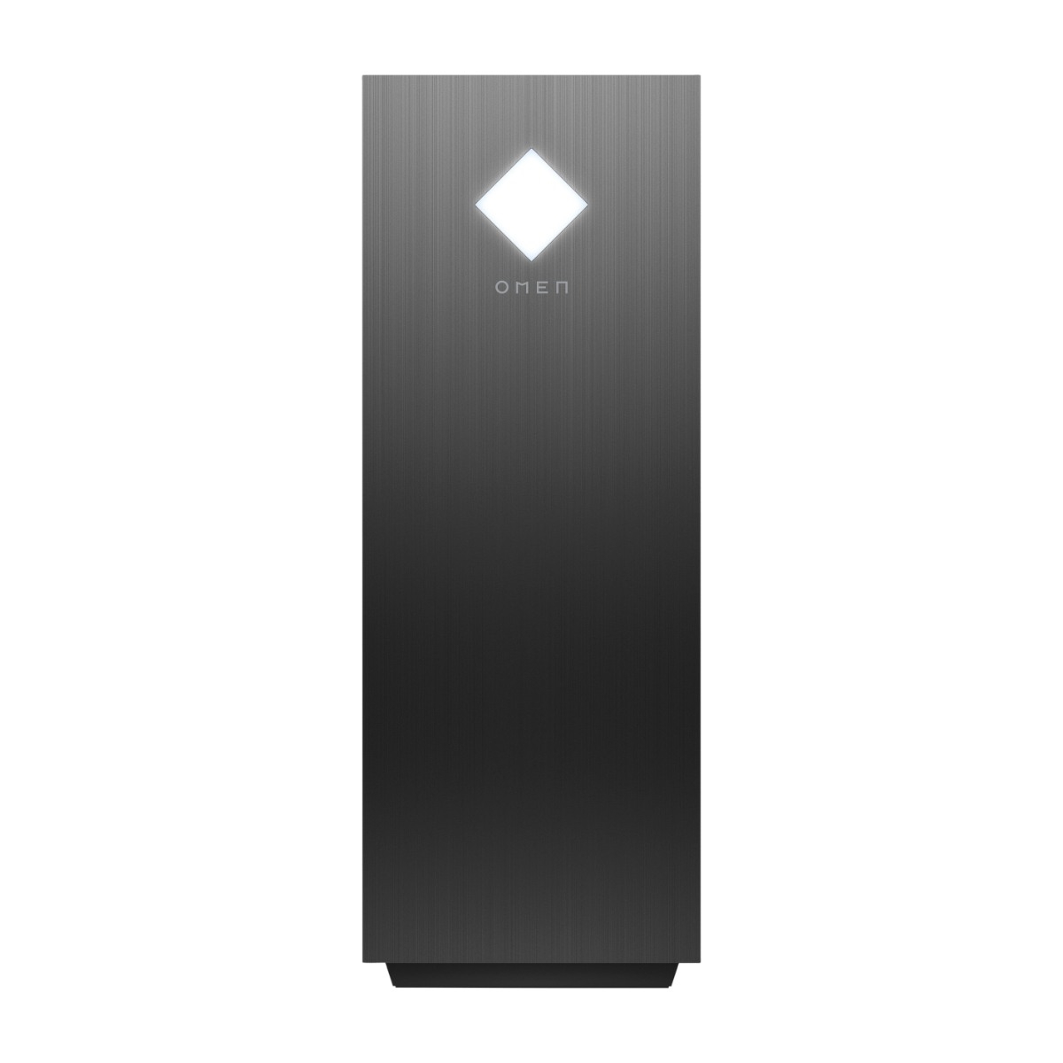

Tuli nyt eilen tämä kone haettua: HP OMEN 25L GT11-1418NO PÖYTÄKONE - Power.fi ja omia vanhoja osia löin siihen kiinni ja näyttis ja prossu saivat uuden kodin omaan koneeseen. Prosessorin jäähdytin oli kyllä järkytys että miten pieni se oli, samoin takatuuletin. Kotelokin oli tosiaan melko kevyen oloinen. Näytönohjain oli kolmen tuulettimen mallia ja ainakin pienten testien jälkeen ihan asialliselta vaikutti. Muutenkin koneen kaapelit oli vedetty asiallisesti ja sinällään kaikki oli hyvin. Sisko testailee miten kone kuumuu niin tarvittaessa pitää varmaan käväistä koppaa vaihtamassa jos ei pysy lämmöt kurissa.
Morjes tuli myös tuollainen hp omen 25l gt11-1418no ostettua. Tietokoneiden kanssa aika huono, mutta lähdin silti koteloa heti vaihtamaan :D Ensimmäinen kysymysmerkki on, että mikä tuon kuvan pienen piirilevyn funktio on? Kuvassa siis uudessa kotelossa osat kiinni jo. Onko joku vanhan kotelon oma ledijärjestelmä vai onko pakollinen kytkeä tähänkin?
Voisiko joku varmistaa että onko tuossa mallissa näyttölähdöt emolevyllä vai ainoastaan näyttiksessä?

Ei ole omeneissa emolla näyttöliitoksia. Hp gaming sarjassa on
Harmin paikka. Olisin näyttiksen voinut ottaa omaan koneeseen ja muusta koneesta olisi saanut pojalle hyvän pelipaketin Fortniten pelaamiseen, kun tuo integroitu näyttis olisi varmaan hänen pelaamiseen riittänyt toistaiseksi ihan hyvin.

Tuli tuossa tällä viikolla ostettua HP OMEN 25L GT11-1418NO tietokone ja eilen illalla kerkesin sen asentamaan ja päivittelemään . Arcticin pwm pst tuulettimia on tulossa jimmssiltä ,että saa ilman liikkumaan kotelossa. Muuten kone vaikuttaa hyvältä mutta tänään huomasin sitä testailessa,että kun kone menee valmiustilaan ei se reagoi mihinkään jouduin käyttämään virtapiuhan irti . Kone vain vilkutti sitä valoa siinä etupaneelissa. Osaakos joku tähän kertoa ratkaisun/neuvon

Vielä voisin kysyä yhden asian ensi hätään HP OMEN 25L GT11-1418NO koneesta . Muistelen lukeneeni ,että koneessa on 3xm.2 paikkaa joista kaksi on käytössä (1tb SSD ,wifi) ja yks on vapaana . Eilen ennen työreissulle lähtöä sitä silmäilin mutta ei kyllä pistänyt silmään äkkiseltään missä on vapaa paikka . Osaako joku kertoa onko tuossa vielä vapaata paikkaa ja jos on niin missä ?
    5,3 MB · Luettu: 196
HP:llähän on varsinhyvät tukisivut noille
Motherboard vieweristä näet mitä siellä on ja paikan jos on ollakseen :
Löytyy näyttiksen alta, pitää irrottaa näyttiksen "tukimuovi" ja näyttis jotta siihen pääsee käsiksi.
Edit: Tuo ylle linkattu motherboard viewerin amd-emo on siis eri kuin tässä GT11-1418NO:ssa.
