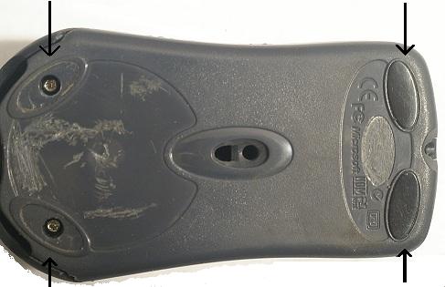

Kyllä noista yleensä ruuvit löytyy ja ne voi purkaa, ne saattaa olla jonkun pohjatassun alla.
Pohjassa on minimaalisen ohuet pohjatassut. Takareunasta hiiren kuorta saa sen verran raotettua että näkee ettei ainakaan takatassujen alla ole mitään ruuveja. Etureunasta kuori on tiukasti kiinni, mutta nuo kaikki tassut näyttää pelkiltä ohuilta muovilapuilta liimattuna hiiren pohjaan.
Kulutusosia nekin on,
Sieltä ruuvi tai kaksi luultavasti löytyy. Painike puoli luultavasti pelkillä klipsuilla kiinni.
