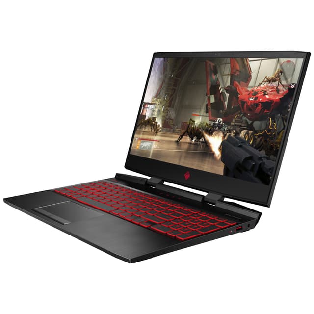

Moro. Tosiaan Hp Omenin läppäri löytyy, jossa näyttö 120Hz. Se on nyt liitettynä hdmi-hdmi liitännällä Benq XL2411 näyttöön. Hdmi ei tue tätä isompaa Hz määrää, joten toimiiko jos haen esim tällaisen DVI-D-HDMI adapterin (DVI-D HDMI:hin adapteri | eStore) adapterin. Saanko silloin näytön 120/144 Hz???

Tuolla adapterilla saat maksimissaan ulos 1920x1080 @ 60 Hz. Kerrotko tuon läppärin tarkemman mallin ja tiedot?
Tarvitset väliin aktiivisen DP -> DVI-D DL -adapterin. Esim: Club 3D MiniDisplayPort 1.2a -> Dual Link DVI-D, aktiivinen adapteri, musta - 59,90€
Tuossa on suoraan Mini Displayport mikä näyttäisi löytyvän läppäristä. Toimivuudesta en kuitenkaan uskalla antaa minkäänlaista takuuta. Teoriassa pitäisi kuitenkin toimia.
Toinen vaihtoehto on sitten hommata uusi näyttö ja liittää se mDP - DP -kaapelilla.
Kieltämättä tuon näytön suunnittelussa on menty sieltä missä aita on matalin, eli säästetty se viimeinenkin penni. Isomman taajuuden saa vain DVI-D kautta ja HDMI taitaa olla myös erittäin kivikautista versiota 1.2. Näyttö kuitenkin julkaistu 2016, niin hyvin voisi olla iän puolesta HDMI 2.0 -liitin käytössä. Yllättäen myös DP puuttuu kokonaan.
