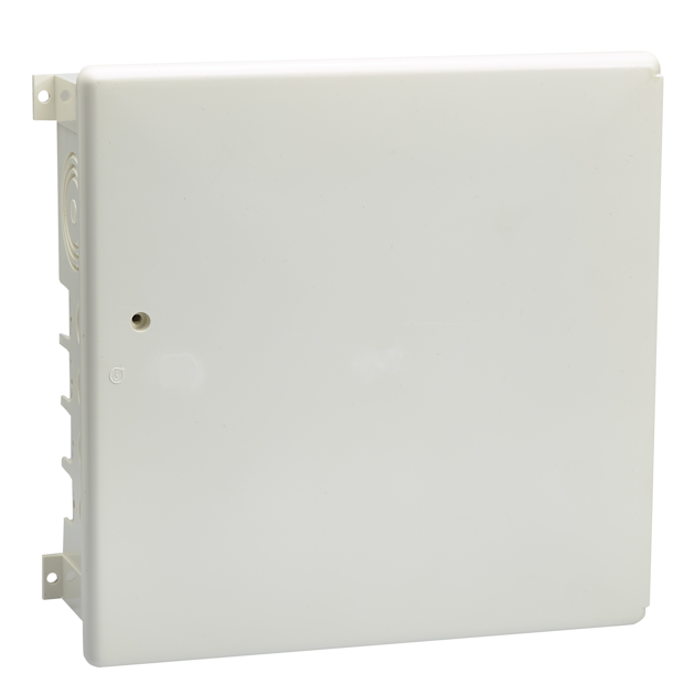

eiköhän toi ole ihan huoneistokohtainen 71 jakamo, jokainen niistä telluista lähtee 3:n asuntoon. Asunto 1-3 ja sitten huoneista 1-3 on joko tähtiverkko tai sitten ketjuverkko. Ap:n pitäisi nyt löytää se oma tellunsa sieltä ryhmäkeskuksen alapuoleta tai jopa it jakamosta.
Talo rakennettu 84, joten ketjuverkolta haiskahtaa. Itse asun 70-luvun kerrostalossa, jossa alunperin oli jaettu kahteen ketjuun koko talo (12 rasiaa per ketju). 2000-luvun alussa sitten pätkitty jokaiselle asuntolinjalle oma ketjunsa (3-4 rasiaa per ketju).
Löytyisköhän eteisestä tuollaista kantta? ellei peräti 2kpl toinen on puhelimen kytkentä ja toinen tellun vaihtorasiana käytetty
