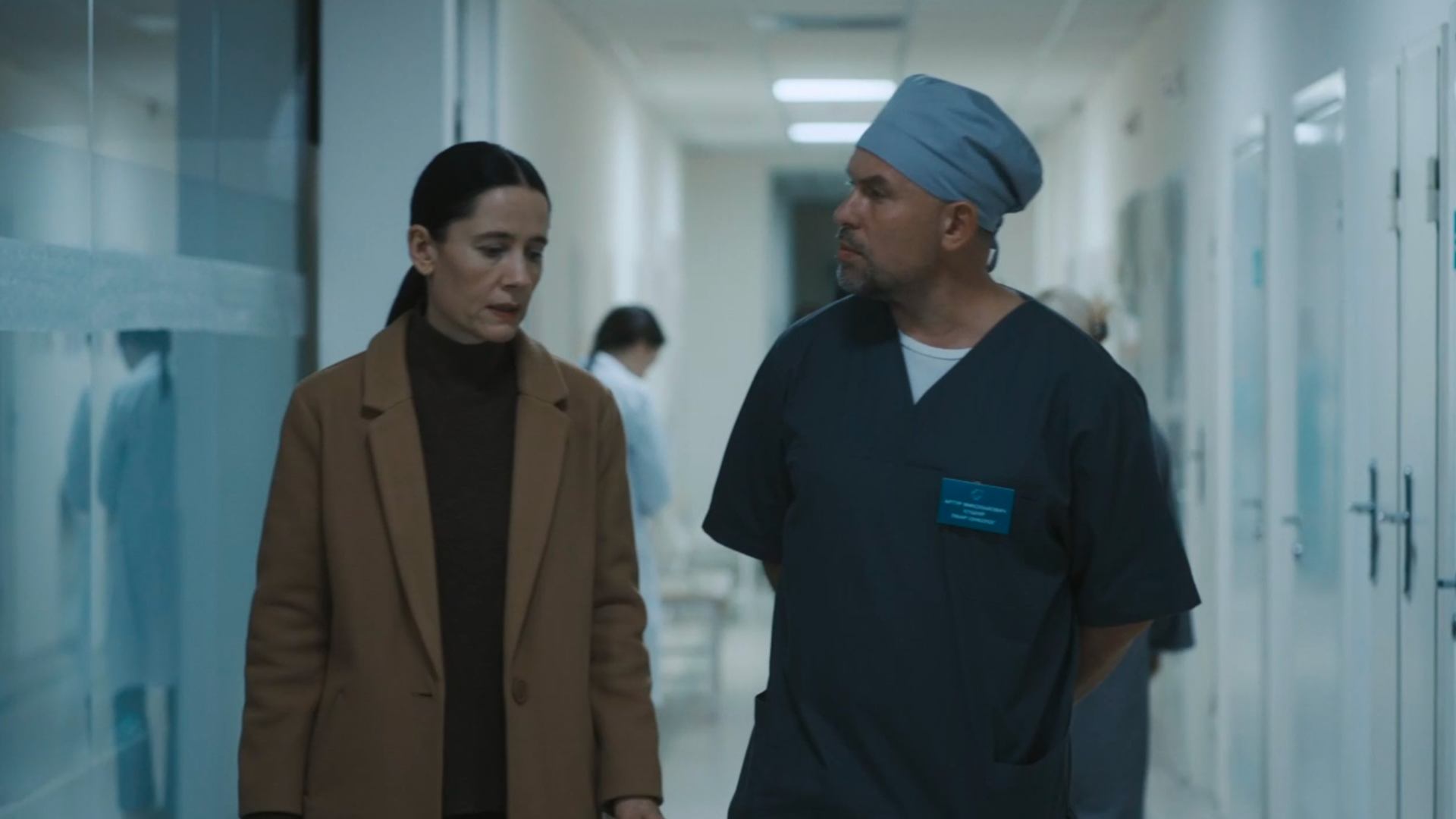

Näin sunnuntai aamun ratoksi latasin laturilla tuon jakson. Win 11, chrome. Tekstit latautuvat normaalisti:)
