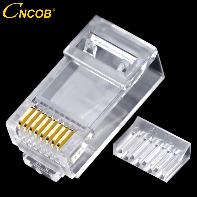

Osaatko muuten sanoa noista liittimistä. Ajattelin ostaa näitä MD-21 mutta sitten on vielä vähän kalliimpia MD-18, jälkimmäinen on "2-osainen". Kumpia kannattais ottaa ja mitä tuo 2-osainen tarkalleen tarkoittaa, onko helpompi liittää?
En oo sata varma, mutta 2-osainen taitaa tarkoittaa tälläistä liitintä:
cncob-Cat6-two-piece-rj45-network-connector-RJ-45-network-cable-modular-plug-thousand-M-Ethernet.jpg
Eli helpottaa niiden johtimen laittoa kun ne ensin laitetaan tuohon pienempään osaan, joka sen jälkeen tungetaan tuonne isompaan osaan ja puristetaan kiinni.
Jep. Nyt on laitettu kaapeli, liittimet (2-osaiset), liitinsuojat ja puristustyökalu tilauksen niin pääsee joskus askarteleepaskartelee. Kiitti avusta :thumbsup:
