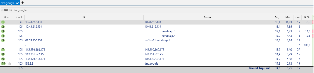

Tuota Ping Plotteria olen kokeillut ja tuntuisi että jossain on häikkää, kun heti Sagemcomista eteenpäin on maksimilatenssi jopa 54ms ilman että kaistalla on mitään muuta käyttöä. Sagemcomin päässä on RT-AC68U ja siinä on QoS 580/100 asetettuna. Bufferbloat antaa A:n ulos. Mutta en nyt tiedä osaako tämmöinen sovellus antaa oikeaa kuvaa tai oikeita arvoja. Jos nyt oikein tulkitsin niin mahdollisesti olisi vikaa omista laitteista eteenpäin vai näyttääkö tämä modeemin/kaapeloinnin tms. vialta? DNA:n aspa pyysi tarkistamaan onko piuhat kunnolla kiinni ja hankkimaan uuden modeemin (mutta miksi)? Heidän mukaansa kanavat ja signaalitasot on myös ok. Kuvassa testi osoitteeseen ftp.funet.fi. Vai voiko DNA:n verkko olla näin huono. Välillä on päiviä, että toimii ihan hyvinkin, mutta sitten on päiviä kuin koko verkon kaista olisi jotenkin tukossa.
Itseä myös on tuo DNAn meininki tympinyt huomattavasti kaapelimodeemi puolella. On koko verkon kattavia yleisiä ongelmia paljon, kohinaa verkossa josta joutuu soittelemaan jatkuvasti jota sitten "korjaavat".

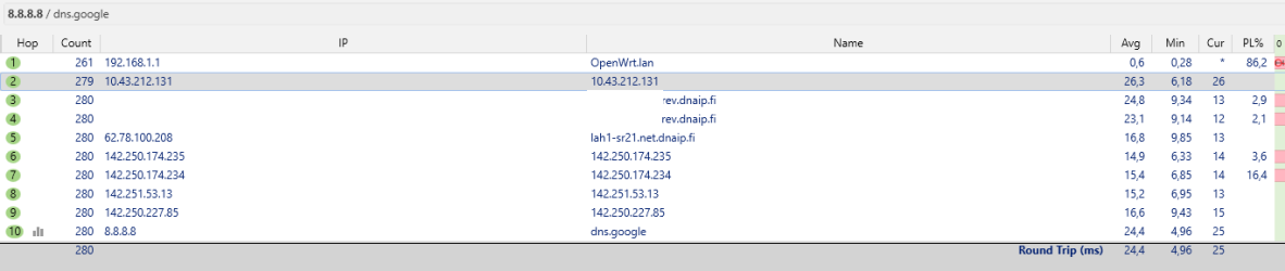

Nyt kysynkin enemmän tietäviltä kun pingit ilman kuormitusta tuntuvat olevan selvästi koholla, mutta netin nopeus on aikalailla lähellä luvattua 600 / 100 - toteutuu n. 550-590/80-95.
Juurikin pingplotterilla laitettu seuraava reitti google dns -palvelimelle ja jo viive nousee selvästi yli 20ms 1 hypyn jälkeen. Onko tuo 10.x -verkko tai ensimmäinen hyppy tuossa yleensä taloyhtiön laitetilan kytkin vai mikä?
Ei kyllä pitäisi noiden viiveiden olla DNA omassa verkossa heti ensimmäisen hypyn jälkeen noin isoja. Esimerkiksi DNA DNS-palvelimille on avg 25ms.
Itsellä siis kaapelimodeemi FRITZ!Box 6660 sillattuna, jossa openwrt purkki kiinni jossa sisäverkko:
Sitten saattaa olla pienen hetken aikaa pingit ns. "normaalit" tai siinä hujakoilla missä niiden oikeasti pitäisi olla:
Tässä kytkettynä suoraan sillattuun kaapelimodeemiin ja tulee 2 peräkkäistä hyppyä tuohon 10.x verkkoon samaan osoitteeseen:
Nuo alle 25ms avg pingit ei kestä kauaa, kun taas jatketaan siellä avg 25ms puolella tai jopa enemmän. Aiemmin siis pingit olleet normaalisti 10ms luokkaa jatkuvasti. Kaapelimodeemiyhteyden laatu kunnossa DNA mukaan.

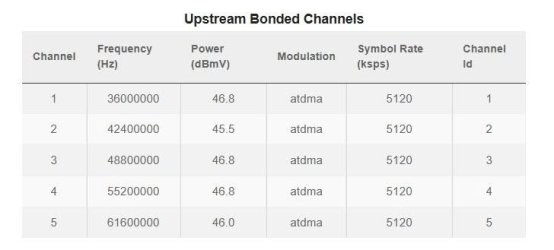

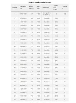

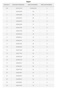

itsellä DNA 600M netti ja F-3890V3 modeemi. bufferbloat testi näyttää aika karuja lukemia.
Pikkusen jos jeesiä saisi joltakulta että millä saisi homman paremmaksi.

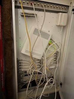

Ohessa kuvat bufferbloat testistä, linja-arvoista sekä hienosta käärmeenpesästä joka vuokra omakotitalostamme löytyy.IMG_0192.jpegIMG_0190.jpegIMG_0191.jpegIMG_0193.jpegIMG_0185.jpegIMG_0186.jpeg

@Harrilol Itsellä näyttäisi myös tuo purkki heittävän 200ms piikkejä välistä kun pingailee vaikka tuota koko spammia ei esiinny enää kun teki tuon jipon. Paketteja ei sentäs droppaile kuitenkaan. Aiemmin näitä ongelmia ole ollut kun noita olen katsellut (pingaillut logiin pidemmältä ajalta). Näinköhän ovat ryssineet kunnolla tuon uudemman softaversion.
Itsellä on myös tuo FAST3896 modeemi ollut käytössä ja sillattuna. Tässä on ollut vaihtoehtona joko sillata 2,5Gb portti tai sitten kaikki portit sillattuna.
Jos nyt oikein käsitin, niin kun modeemi on sillattuna se ei käytännössä toimi kuin "tyhmänä" jatkeena seuraavalle laitteelle - reititin/palomuurille eikä modeemilla pitäisi olla julkista osoitetta. Mutta tulipa nyt huomattua kun tuon kanssa räpelsin enemmän, jos laitteen pelkästään siltaa portille 2,5Gb yksistään ja käyttää sitä kautta modeemia sillattuna - modeemi saa myös julkisen IPn, näin ainakin minulla. Jos kaikki portit ovat sillattuna - laite ei saa julkista osoitetta. Eli selkeästi joku softabugi tuokin jos tuon ei pitäisi saada julkista osoitetta sillattuna.
Itselläni oli viiden minuutin pingitestissä ehkä yksi selvästi poikkeava paketti eli ei ongelmia. Kokeilisin ehkä kiinnittää kolmannen laitteen purkkiin ja katsoa auttaako se vakauttamaan toimintaa.
