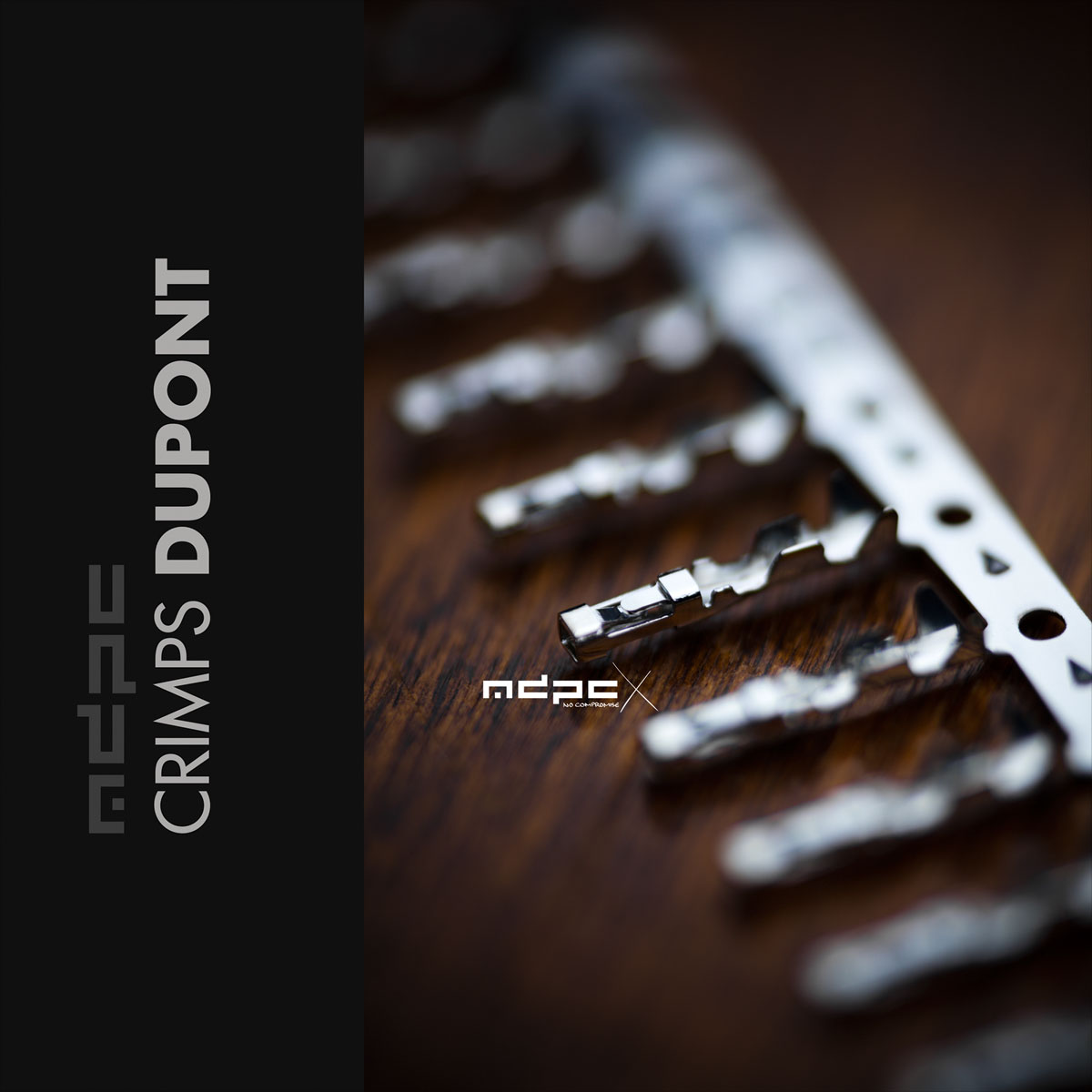

Kyselläänpäs täällä, jos joku tietäis. Mistä saisi tilattua 4-pinnistä tuuletinkaapelin liitintä (female+male), tuota perusmallia. MDPC-X:llä vain Molexin oma, joka ei oo yhteensopiva noihin "tavallisiin" 4-pinnisiin tuuletinkaapeliliittimiin.
Toinen vaihtoehto tilata kokonaiset tuuletinjatkokaapelit ja pätkiä sopivan mittasiksi itse.
Hetkone. En ymmärrä, itse olen mdpc liittimillä tehnyt tuulettimien jatkot ja sleevaukset. Mitä sieltä siis puuttuu?
Hankala selittää, mutta yritetään.
Niinkuin MDPC-X itsekin sanoo (4-pin FAN Extension Connector STRAIGHT) ei nää oo yhteensopivia noiden yleisten liittimien kans. Ongelma on noi "guidance pins", jotka noissa molex:ssa on symmetrisesti tuolla aivan reunoissa molemmat, eikä epäsymmetrisesti niinkuin esim. tässä Noctuan jatkokaapelissa (https://noctua.at/pub/media/catalog...edb2bc7bdaa94de933/n/o/noctua_na_sec1_2_2.jpg).
Eli ero:
Selventääkö yhtään?
En sit tiedä, mut musta tuo ei estä tunkemasta sitä siihen urokseen. Joko olen itte leikannut ton pinnin pois, mulla on vanhempaa patchia tai sitten se menee ihan samalla tavalla kiinni, kun uros lätkä on kuitenkin vain oikealla eikä koko leveydellä tms? Mitä kohtaa en ymmärrä, en ymmärrä vieläkään.
Muisti palaa pätkittäin. Kaikki muut liittimet on mulla vaihdettu - paitsi emolevyn / aquaeron liitin. Tuo leveempi menee ongelmitta emoon. Otat vaan riittävästi noita liittimiä ja jos pihdit löytyy niin tinasin myös noi dupointit pinneihin, koska helpompi niin.
e. Eli yhteen tuulettimeen tarttet uuden nartun, siihen narttuun jatkoa varten uroksen ja emon / controllerin päähän tuon nartun (tai sitten käytät sitä "flektin orkkista".
Sen verran pitkään oon tainnut näitä rukata, etten edes ajatellut tuota - vaan vain ihmettelin mistä tässä nyt on kysymys.
Kyllä minä väitän, että noilla sen aikaan saa. Tietty noita tuuletinkaapeleita voi jatkaa ihan vain kolvaamallakin. Siihen käytin "end ferruleita", onko se sitten eristämätön pääteholkki, jonka puristi kasaan, tinasi ja veti sukan päälle, jonka päälle single sleewing :thumbsup:
Jos kaipaat, niin mulla on tainnut iäisyyden olla crimping toolit myynnis, on kyl huonommat kuin noi uudet jotka linkkasin, mut parilla kympillä saa tulla hakemaan :rolleyes:
Toivottavasti oli apua :rofl: :cool:
Totta, sehän menee kyllä emolevyyn kiinni tuollasenaan. Ja fyysisetkin mitat siis samat, eli voi pinnin leikkaamalla saada ne menemään mihin vaan. Ja sen tuulettimen päässä olevan saan nätisti pois ja vaihdettua tollaseen. OK. Eli näillä pärjätään siis. Kiitos! =)
