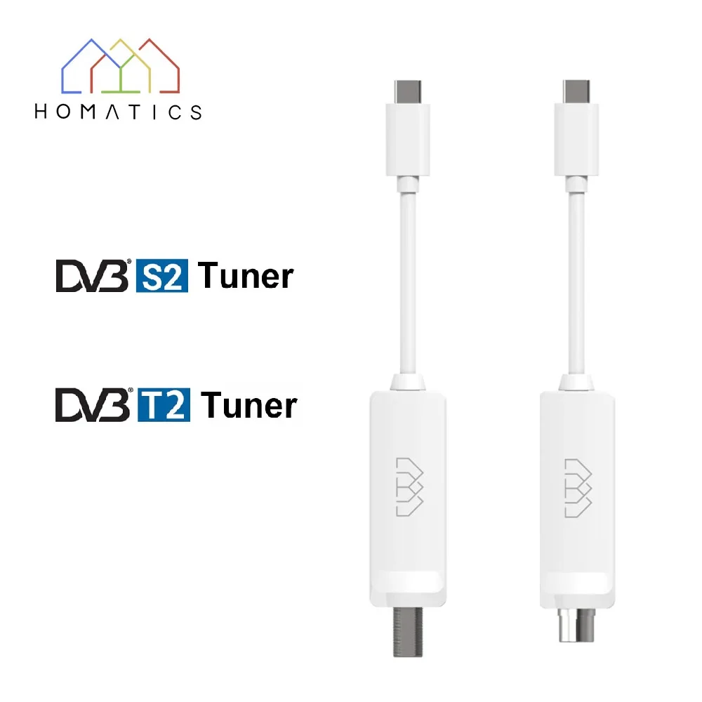

Ostin vanhemman Bravian kaveriksi mökille Homatics Box R 4K Plus + Homatics Usb-C DVB-T2 adapterin. Hintaa oli alennuksineen yhdistelmälle muistaakseni 102e. Yhden viikonlopun käyttökokemuksella ihan pätevänoloinen laite.
Sonyn AndroidTV:n omaavana, Homaticsin TV app ei ole se mieleisin. Liekö löytyykö jostain korvaava.
E: Kauppana siis Aliexpress

Sitten samaan hintaluokkaan menee kiinasta tilatessa Homaticsin t2-viritin ja Homaticsin (tai kloonin) Android-boxi:
Toki voi muutaman euron säästää jos ostaa yhteensopivan kloonin, vaikka iteltä löytyvän kp1:n

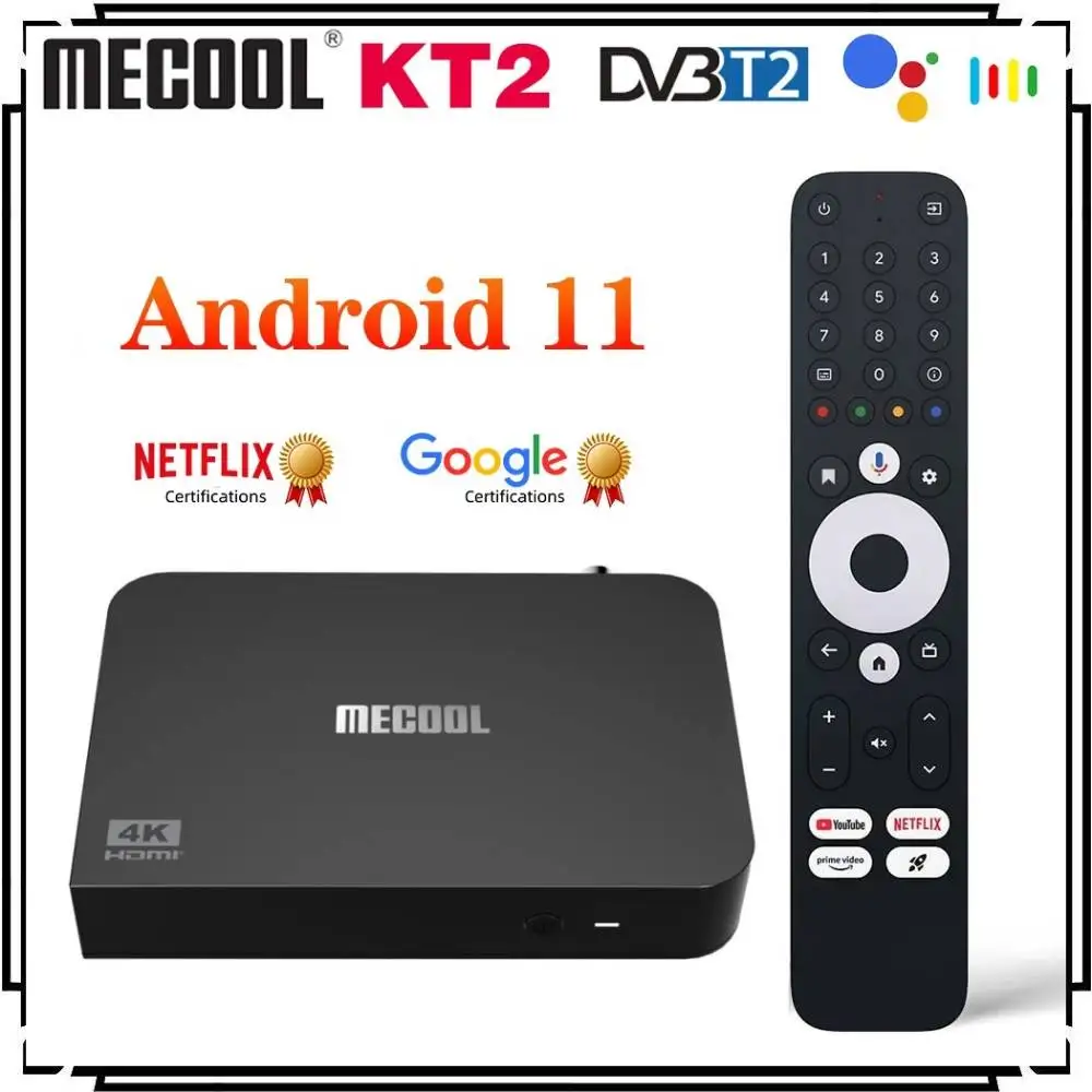

Samaan ~70€ hintaluokkaan menee Mecool kt2:
Nuo kaikki serifikoituja laitteita eli drm-suojaukset ei estä parhainta kuvanlaatua esim netflixissä.
