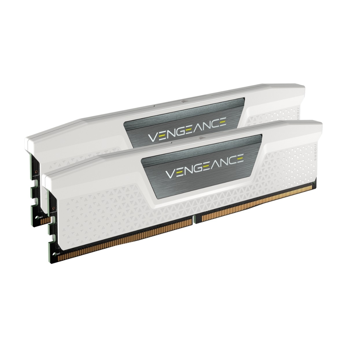

Samsungit veikkaisin, kaiketi latenssit 36-36-36-76 on Samsungeja melkein aina.
Asrockin QVL listoissa on noita valmistajia kerrottu piireille esim.
