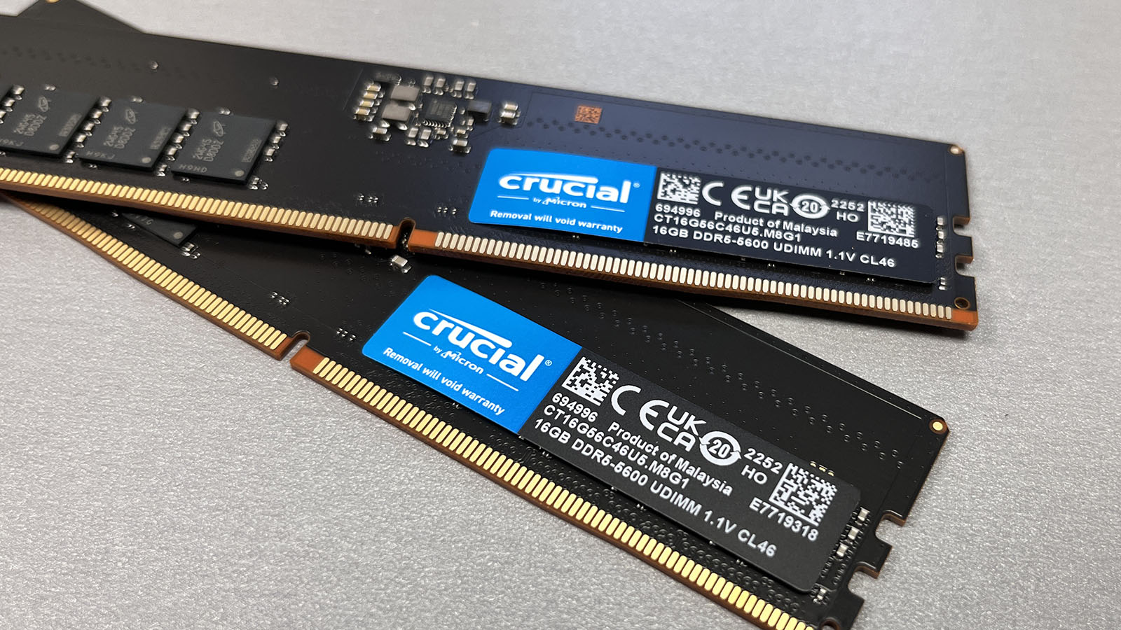

Onko Micronilta tullut pihalle jossain vaiheessa jotain vähemmän huonoja piirejä DDR5-muisteihin? Nämä ovat jotkut D8DDZ-merkinnöillä olevat muistit ja ainakin tämän linkatun testin perusteella eivät olisi yhtä surkeita kuin viime vuonna tarjolla olleet piirit. Testit tehty AMD:lla joten maksimikellot ovat kysymysmerkki mutta onko jollain näkemystä mistä näissä on kysymys?
EDIT: Crucial 2x16GB DDR5-5600 Memory Review arvostelun perusteella menee Intelillä löysillä latensseilla ainakin DDR5-6400 eli selvästi paremmin kuin aikaisemmat Micronit.
