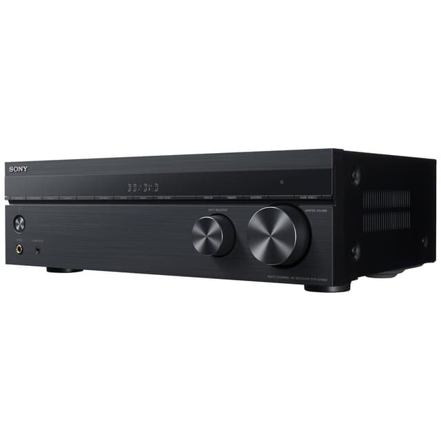

Tervehdys kaikille. Vanha Onkyon vahvistin paukahti ja tilalle tuli ostettua Sonyn DH790 enkä ole päässyt ihan sinuiksi sen kanssa. Kytkettynä on LG:n C1 ja television kautta kiertää myös PS5:stä tuleva ääni. Lähinnä ahdistaa, kun vahvistin ei tunnu näyttävän selkeästi ruudulla että mitä signaalia se vastanottaa ja ohjeetkin on hyvin ympäripyöreät.
Kakesta voi vaihtaa AFD (auto format decoding), tai Movie -napin alta DSUR (Dolby Surround ) tai NEURAL-X. Mitään näistä käyttämällä en saa ruudulle näkymään DD tai DD+ vaan ruudulla näkyy jotain tyyliin DOLBY AUDIO + DOLBY SURROUND.
Takakaiuttimista tulee kyllä ääni oikein, mutta epätietoisuus kätetystä dekoodauksesta kaihertaa mieltä. Teenkö jotain väärin ja mitä moodia tulisi käyttää esim. Netflix- tai pelikäytössä?
C1:n /PS5:n omistajat voisivat myös vinkata oikeat ääniasetukset töllöön ja pleikkariin.
Apuja? Kiitos ja anteeksi. :)

Itsellä tuli sama vahvari hommattua... Mielestäni sinakin siitä 2ch/multi napista heittää directin niin näyttää DD. siinä näytöllä. En muista oliko muissakin.
