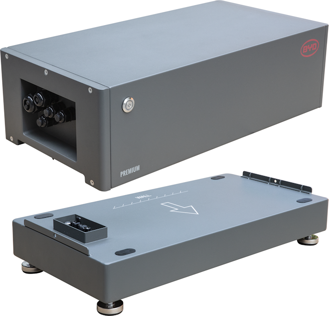

Mulla on tuo Froniuksen Gen24 invertteri. Siihen pystyy syöttämään akuista erilliseen liittimeen 160-500 V jännitettä DC:nä. Ei tarttis muuta kun päästä siihen auton akun virtaan käsiksi kaksisuuntaisesti. Sen jälkeen se toimisi ihan ilman mitään erikoisjärjestelyjä. Tuossa Froniuksessa on myös erillinen emergency ulosotto, josta saa yhdestä töpselistä ulos 3 kW teholla ulos vaikka verkko olisi poikki. No tietysti vain jos aurinko sattuu paistamaan.
Onnistuuko muka? Froniuksen manuaali ei mainitse muuta kuin BYD:in akut sopiviksi.
