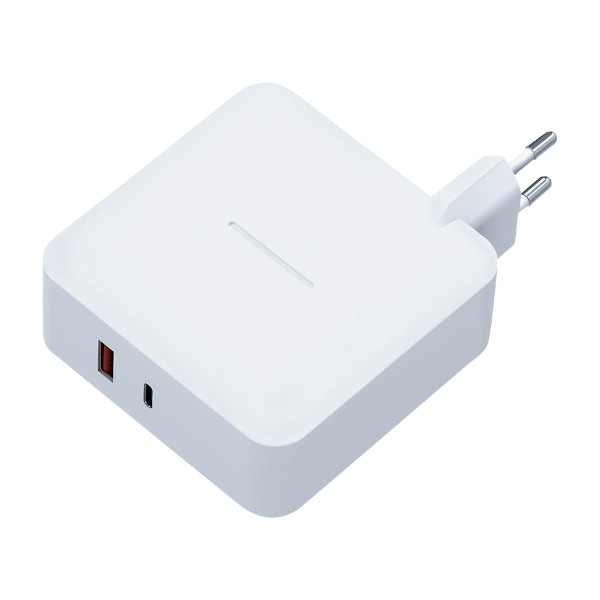

On ilmeisesti suositeltavaa hommata dockin kaveriksi 100w laturi, mulla on käytössä se Allyn mukana tullut.
Oiskohan tämä ihan pätevä:
On varmasti, mutta samalla hintaa saat alkuperäisen jossa vielä HDMI Asus ROG Gaming Charger Dock -laturi/telakointiasema 69,99
Dock;in kanssa pitää olla toinen poweri kuin originaali, koska pieniki dock syö virtasta välistä ja Ally ei mene kuin 25W tilaan. Itse käytän 100W murikkaa, joka alkoi toimimaan viimeisimmän päivityksen yhteydessä, ilmeisesti molemmat (ally ja poweri) olivat vähän nirsoja toisilleen ennen sitä.
Jos pelkkä HDMI ulostulo ja yksi USB2 riittää, niin tuo Asuksen oma on varmasti yhteensopiva. Muiden kanssa on aina jännitys, että toimiiko oikein.
