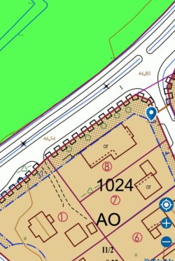

Maa on melko tasainen talon edustalla, paitsi pohjoisosassa piha laskee alaspäin. Talon ympärillä on nyt siis +50 senttiä lunta. En ole paikkakunnalla tällä hetkellä enkä tule olemaan kuukausiin, joten päätin palkata tänään ahkeran lumiukon. :kahvi:

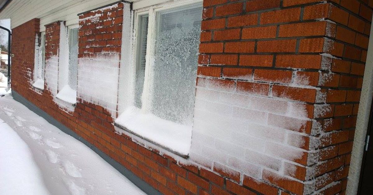

Ei se talon ympärille kasaantunut lumi kaikki siihen sula, vaan osa haihtuu kun alkaa ilmat lämmetä... Ja eikä kukaan kesällä vesisateita mihinkään ämpäreihin keräile, vaan siihen ne talon viereen imeytyy.
Lumi ei aiheuta kosteusvaurioita
Alasaari ei usko, että lumesta aiheutuu talolle vesivaurioita. Pakkaslumi haihtuu keväällä nopeasti, eikä vesi edes imeydy jäiseen maahan. Alasaari ei kuitenkaan suosittele tamppaamaan lunta tiukasti seinään kiinni.
Tietokirjailija ja perinnemestari Hannu Rinne on samaa mieltä. Hän arvelee, että lumesta voi tulla keväällä ongelmia vain siinä tapauksessa, että talon pohjoisseinustalle tulee paljon lunta ja maa viettää taloa kohti.
– Eteläpuolella aurinko haihduttaa ja kuivaa lumet. Jään sisältämät vesimolekyylit irtoavat suoraan ilmaan, ihan niin kuin märästä pyykistä.

Taisin muuten lukea tiedot väärin. Tontti 1856m2. Rakennusoikeus 464m2. Alue on AO. Eli ainakin välittäjän tietojen mukaan paritalonkin saisi rakennuttaa.
Minuksena, että on ensimmäinen tontti. Ja johonkin pieneen rintamamiestaloon verrattuna tosi isot purkukustannukset.

AO ilmeisesti tarkoittaa, että paritalo on suurin, jonka saisi.
