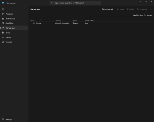

Katsoinpa nyt piruuttani omankin myllyn vastaavan (AM5 siis) ja näyttää 14.3 sekuntia.
Ei paha...
Lisätään vielä, että 7800x3d ja X670E Steel Legend.
7800X3D ja Msi X670E Gaming plus, 12,7 sekunttia. Nyt testasin niin 11,8 sekunttia.Erikoista heittelyä.
