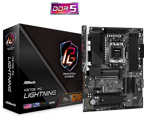

Nähdäkseni ainut järkevä am5 emo on x670e pg lightnig
B650 emot on liian kalliita nähden tuohon.
