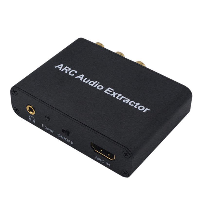

Auttakees vähän.. Minulla on genelecin g3 kaiuttimet+f2 subi kytketty cambridge audion dagmatic plus vahvistimen kautta yhdistetty televisioon optisella kaapelilla. Onko tähän mahdollista saada äänenvoimakkuuden säätö television kaukosäätimellä?
Onko tuo täälläkin mainittu marmitek arc muunnin ratkaisu tähän?
Tämäkin toimii:
Tuossa ei toimi äänen voimakkuuden säätö Toslink-lähtöön vaan pelkkä analogiseen lähtöön toimii ne television volume-nappulat.

Mietin että jos ARC kanssa on halvoissa adaptereissa luotettavuus ongelmia, niin ostaisi halvan usb dac donglen.

Kyllä tuossa töllössä on eARC. Tilasinkin jo HDMI-muuntimen, toivotaan että tuolla ratkeaa. Onko se sitten niin että jos on HDMI:ssä ARC niin volumen pitäisi säätyä sen telkkarin/AppleTV:n kaukosäätimellä. Ei kyllä tunnu kellään olevan varmaan tietoa miten nuo toimii.
Tämän tilasin Samsung QE65 tv:n kaveriksi ja siitä sitten aktiivikaiuttimille.
Toimii ja volume säätyy tv:n kaukosäätimestä. Varmasti ei ole hifi-elämys, mutta sitä en haekkaan.
