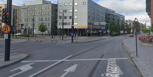

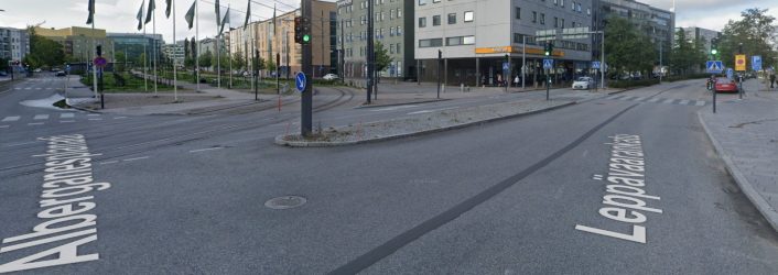

Kertokaas mulle kanssakeskustelijat, että miten tulkitsisitte linkatun risteyksen. Kyseessä Alberganesplanadin ja Leppävaarankadun risteys, kun Alberganesplanadilta käännytään vasemmalle. Linkki vie toivottavasti oikein street viewiin. Tuossa on vasemmalle kääntyville nuolivalo ja risteysalueella käännytään suojatien yli. Suojatien edessä kääntyvät kohtaavat nämä oikealta vasemmalle suoraan Leppävaarankatua ajavien valot, jotka tulkitsisin toisto-opastimiksi tuossa risteyksessä. Ne palavat kuitenkin aina punaisena (kuten olettaa saattaa) käännyttäessä ja valtaosa autoista pysähtyy niihin valoihin risteysalueelle kunnes suoraan ajavien valot muuttuvat vihreiksi. Jalankulkijoilla palaa punainen kuten olettaa saattaa nuolivalolla kääntyvien tapauksessa.
Tuossa siis osa tai valtaosa tulkitsee valojen koskevan myös kääntyviä. Muuten näin voisi ajatella olevankin, mutta jos tarkastelupiste säilytetään siinä alberganesplanadilla niin vasemmalta leppävaarankatua tulevilla ei ole koko risteysalueelle muita valoja kuin nuo suojatietä edeltävät, joka tukisi ajatusta siitä, että nuo suojatien valot ovat ne vasemman puolen risteysalueen rajaavat valot eikä tuota suojatietä ole erikseen valotettu omille "suoraan" ajavien valoille.
Hämmentävä paikka, kun kuitenkin käännöksestä on muutama kymmenen metriä tuohon suojatiehen, mutta mielestäni tuo ei poikkea mitenkään normaalista risteyksestä missä olisi suojatie. Etäisyydet vaan ovat hieman normaalitilanteesta poikkeavat.
Kyllä ne koskee kääntyviä. Ovat erillisvalot. Tästä oli ihan jossain lehdessäkin juttua.

Katos vaan. Ite oon ajanut tuosta kyllä sillä nuolivalon vihreällä ja varmistanut vaan, että jalankulkijoilla palaa punainen. Tuo uutisjuttu on siitä hämmentävä että A) se suojatien valo ei koskaan rytmity niin, että siinä palaisi vihreä silloin kun vasemmalle saa kääntyä nuolivalolla ja B) se suoraan ajavien "toisto-opastin" tai tässä tapauksessa erillinen valo ei myöskään koskaan pala vihreänä kun käännytään eli siinä joudutaan aina pysähtymään risteykseen.
En keksi miksei tuo voisi toimia normaalin risteyksen säännöin. Tuossa kuitenkin oikealle kääntyvät saavat ensin vihreän valon kun jalankulkijoilla palaa vihreä ja vasemmalle kääntyvät saavat vasta sitten vihreän kun jalankulkijoille vaihtuu valo punaiseksi.

Väliin tullut postaus ja linkki artikkeliin, ovat ihan omat valot, jotka koskee kaikkia.
Ehkä paikka vaatisi vähän pientä selkeyttämistä.
Eli kuvakaappauksesta vasemmalta tullaan ja käännytän tuohon oikealla missä nyt vihreät valot.
Tuolta vastakkaisesta suunnasta kun katso (missä valkoinen auton keula) niin ajatus ilmeisesti se että koko alue samaa risteystä, eli sillä lokiikalla ajetaan kääntyvien vihreillä. Sitä tukee myös se että muissa kohdissa on se valkonen viiva, mutta ei tuossa pohditussa kohtaa.
Ylä kuva, eli tällä viivalla punaiset, sitten perään tuossa keskellä olevassa tolpassa, niin ilman noita viivoja tulee vahvasti mieleen että suojatiellä ihan omat valot. parikymmentä metriä tuota keskikoroketta, eli siihen mahtuu, bussi tai muutama henilöauto.
Suunnittelun ajatuksesta saa ehkä jotain vihiä seuraamalla suojatien valoja, jos niissä vihreet, samaan aikaan kun vasemmalta tulijoille vihreä nulivalo ja tuossa suojatien edessa kuvaajan suuntaan punaiset. Jos niissä aina punaiset, niin ehkä ajatus että ei koske kääntyviä.
Jossain muuallakkin törmännyt vähän samantapaisiin valoihin joissa epäselvää onko ne "lisävalot" (*, vai ihan erilliset omat valot. ajatus sitten vaihdellut.
Jos ajatus se että kääntyvät tuosta voi ajaa, niin oma vaaransa on se että osa kevyenliikenteen liikkujista seuraa ajoradan valoja, eikä omiaan, eli lähtevät ylittään jos autoille punainen.
Se pihvi on toi jutussakin mainittu pääopastin, eli sitä ei saa ohittaa ja siitä myös tunnistaa, että ne on omat valot tolle suojatielle. Eli koska tossa suojatien edessä on liikennevalotolppa oikealla puolella ennen suojatietä, niin se on pääopastin. Jep jep, onhan se tavallaan sekavaa (koska pitää olla tietoinen asiasta ja seurata liikennettä hyvin tarkasti), mutta tavallaan myös yksiselitteistä, koska pääopastinta et saa ohittaa, jos se palaa punaisena ja pääopastimen sijoittelulle on tarkat määritelmät.

Se pihvi on toi jutussakin mainittu pääopastin, eli sitä ei saa ohittaa ja siitä myös tunnistaa, että ne on omat valot tolle suojatielle. Eli koska tossa suojatien edessä on liikennevalotolppa oikealla puolella ennen suojatietä, niin se on pääopastin. Jep jep, onhan se tavallaan sekavaa (koska pitää olla tietoinen asiasta ja seurata liikennettä hyvin tarkasti), mutta tavallaan myös yksiselitteistä.
Eli oikealla olevasta tolppasta tunnistaa pää opastimen. ylhäällä vasemmalla olevat voivat olla toistoja.

Pääopastin on se oikealla puolella oleva liikennevalotolppa, se voi myös olla kaistan yläpuolella. Jotta asia olisi mahdollisimman yksinkertaista (heh), niin pääopastin voi olla myös vasemmalla puolella, jos kaista on vasemmalle kääntyvä (ts. nuolivalotolppa). Eli tavallaanhan tossa ensin vasemmalle kääntyvä ylittää yhden pääopastimen (nuolivalotolppa), mut sitten tuleekin eteen toinen pääopastin melkein heti, niin se voi hämätä. Myönnän, että paskaa liikennesuunnittelua, eli liian lyhyt matka liikennevalojen välillä.
Nosta katumaalaukseista, niin miksi tuossa suojatieristeyksen valoissa ei ole viivaa (vai onko nykyään) se tekisi puhtaan maan aikaan siitä paljon selkeämmän.
Tuossa hämää kun toisella puolella katua on valkoinen viiva , pää opastin mutta seuraavassa risteyksessä ei olekkaan pääopastinta.
En ole just nyt ajanut tosta, mutta selkeyttäisihän se valkoinen viiva asiaa huomattavasti. Ei varmaan ole ihan ajateltu asiaa alunperin loppuun asti, eli ehkä mietitty, ettei tämä olisi oma valo-ohjattu suojatie, vaan samaa isoa risteystä, mutta sitten tehty täyskäännös. Tosiaan jos toiseen suuntaan ajaa, niin silloin se on yhtä risteystä, eli pääopastin on ennen suojatietä eikä ennen risteystä ole toista pääopastinta.
Tossa kohtaa on vielä hauskasti seuraava valo-ohjaamaton suojatie melkein heti ton valo-ohjatun jälkeen, muutama kymmenen metriä ;p Oikea liikennesuunnittelun helmi toi katu. Ja toi on vilkas katu, Selloon lappaa porukkaa, työpaikkoja paljon, tiheä asutus...

Tässä risteys myös josta puuttuu pysäytysviiva ja pääopastin aivan suojatiessä kiinni:
Tuossa olis joku logiikka mikäli tossa olis jalankulkijoilla vihreä valo mitä toi punanen valo suojaisi, mutta kun tossa on täysin normaalin risteyksen valokierto ylimääräsellä pääopastimella vaikka länärin artikkeli sanois mitä niin tuo ei vaan toimi.
Joo, se tuossa hämää, ettei Leppävaarankatua toiseen suuntaan ajavilla ole risteykseen mitään valoja...

Yhdelle kaistalla laitettu viiva, kahdesta muusta puuttuu. Viivallinen eroaa että on kolmio. Mutta viivoja monessa paikkaa ilman kolmiotakaan.
Toki maksaahan se viivan suunnittelu, maalaminen ja ylläpitäminen.
Pääopastimia ei käytetä toistamaan valoja, eli jos on pääopastin, niin se on oma pääopastin eikä toista jotain aiemmin ollutta pääopastinta.
Ne toisto-opastimet on siellä vasemmalla puolella (paitsi näyttäs löytyvän sellainen spesiaalikeissi, että yksikaistaisessa valo-ohjauksessa toisto-opastin voi olla myös oikealla puolella, mutta sen pitää olla ennen risteystä, eli risteävän tien jälkeen sen pitää sit olla aina vasemmalla).
Tai niin no et sä siitä tainnut eri mieltä ollakaan. Toi nyt vaan on todella huonoa liikennesuunnittelua toi Leppävaarankatu.
Mietin sitä, että toisesta suunnasta tultaessa tilanne on oikeasti hämärämpi. Eli mistä tiedän, että ne ennen suojatietä olevat valot ovat koko risteyksen valot? Pääopastin on ennen suojatietä oikealla ja sen toisto-opastin suojatien jälkeen vasemmalla, mutta ennen risteystä. Siellä on risteävällä tiellä kolmio joo, et autot ei tuu kylkeen, mut ratikkaa pitäs silti väistää, jos liikennevalot eivät kata koko risteystä. Niinpä, itse en tiedä (tai no tavallaan tiedän, koska tunnen ton paikan, eli tiedän sen olevan valo-ohjattu risteys, joten se on kaikista suunnista valo-ohjattu ja viimeisin pääopastin oli just ennen suojatietä, joten sen mukaan on mentävä). Varsinkin kun toiseen suuntaan suojatie on erikseen valotettu...
Joo, sehän tuosta tekee tulkinnallisesti vaikean, jos erikseen ei noita pää ja toisto-opastinten sijoitteluja muista, että jos katsoo vaan sitä toista suuntaa, niin siinä ei tosiaan ole mitään opastimia sinne risteykseen vaan pelkästään suojatielle ja ainakin sillä logiikalla mitä tuossa itse on valoja seurannut niin niistä kääntyessä suojatien eteen olevista pääopastimista huolimatta se risteys noudattaa aivan normaalia liikennevalologiikkaa eli kääntyessä vasemmalle on suojatiellä punainen valo, kuten olettaa saattaa.
Tuossahan on liikennesuunnitelullisesti sellanen tilanne, että käytännössä mikään muu spesiaalivaihtoehto noilla uusilla suojatien valoilla ei onnistu paitsi sen suojatien vihreiden pidentäminen sen kustannuksella, että risteys ajetaan hetkellisesti jostain suunnasta tukkoon. Nykyisellään valorytmi menee niin, että leppävaarankadulta vasemmalle alberganesplanadille kääntyvien valojen jälkeen kumpikin suoraan menevä suunta saa ajaa samaan aikaan ja oikealle kääntyvät väistävät alberganesplanadin ylittäviä suojatiellä / pyörätienjatkeella. Tämän jälkeen alberganesplanadilta oikealle kääntyvien valo vaihtuu vihreäksi ja samalla päästään leppävaarankadun yli suojatietä. Kun suojatien vihreät loppuu, pääsee alberganesplanadilta kääntymään vasemmalle ja törmää punaisiin valoihin kunnes suoraan menevien valot syttyvät taas leppävaarankadulla eli tuossa voitaisiin käytännössä halutessaan päästää jalankulkijoita vielä pitkitetysti yli, mutta siinä tulee omat riskinsä tollasen poikkeuspaikan kanssa, kun kaikki ei tuossa osaa navigoida.
Jees, eli se on alunperin suunniteltu niin, että toi olis yhtä risteystä, mut töppästy tollanen pääopastin syystä x ennen suojatietä. Sit siinä tulee tilanteita, kun jotkut kääntyvät pysähtyvät punaisiin ja jotkut taas eivät. Mitään syytä pysähtyä ei siis olisi, eli toi suojatie on aina punaisella, kun tuolta esplanadilta käännytään vasemmalle nuolivaloilla, jos oikein ymmärsin (ja on riittävän kauan punaisella sen jälkeen, kun kääntyvien valo vaihtuu punaiseksi)? No joo, kandeis tosiaan tehdä jotain tolle. Muutenki toi on joskus jouluruuhkan aikaan kiva paikka ilman outouksiakin.

Lisätään pari lainausta tuolta ketjusta, missä vähän kuvia.
Ei se oikeakaista Googlen kuvien mukaan lopu, jos ovat ajantasalla.
Sama ilmakuvassa.
Sama viivoin
Eli eikö tuossa sininen väistä? Miksi mustan pitäisi väistää. Eihän se tuolloin aja sulkuviivojen yli.
Lisäksi jos musta ei vilkuta, niin silloin sen oletetaan menevän suoraan, ei mitään yllättävää.
Jos musta vaihtaa kaistaa sulkuviivan kohdalla, niin se toki väärin.
En nyt väitä faktana, mutta en nyt keksi mitä tekee väärin. Ja oletan että alunperin ajatus ollut se että oikealla kaistalla pakollinen kääntyminen oikealle.
Eli kesksutelua tuosta mustasta ajoreitistä.
