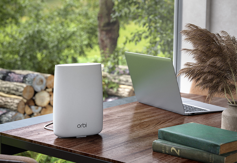

Onko ehdotuksia tykiksi reititittimeksi? Siltaava tila olisi oltava.
Netgear Orbi LBR20
- LTE CAT18 -latausnopeus jopa 1200 Mbps
- Liitännät: 1 x Gigabit Ethernet WAN/LAN ja 1 x Gigabit Ethernet LAN portti
- Sisäänrakennettu antenni ja liitäntä ulkoiselle lisäantennille (2 x SMA liitin)

Modeemi vaihtoehtona olen miettinyt tuota Netgearin Orbi LTE(LBR20) boksia. Siinä olisi SMA-liittimet antenneille ja suoraan meshin ensimmäinen purkki olemassa. Tämä on kuitenkin sen verran tuore laite että kokemuksia ei tunnu oikein löytyvän. Mitenköhän sisäiset antennit vertautuu huaweihin onko mitään toivoakaan 4 kilometrin päähän saada kelvollista yhteyttä? Onko täällä joku kun moista on testannut, että miten vertautuu esimerkiksi tuohon huaweihin?
Särähtääkö tässä mietiskelyssä nyt joku pahasti korvaan?
