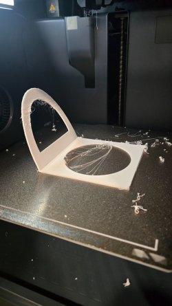

Tulostin (Bambu P2S+AMS) saapui ja into oli kova päästä tulostamaan. Eka tuloste oli tuollainen lumihiutalekokoelma joulukoristehomma, tämän tein Bambu labsin omalla PLA filamentilla, onnistui hyvin ei ongelmia.
Sitten seuraavana spiraali joulukuusi johon käytin add:northin PLA premium silk filamenttia ja aika loppuvaiheessa näytti siltä että tulostuspää tökkäsi yhden ”oksan” sivuun ja siihen tuli vähän spagettihuttua mutta tulostus jatkui kuitenkin loppuun ilman hälyjä ja ongelmia. Lopputulos tietty epäonnistunut.
Sitten joulupallo tulostumaan ja ihan melkein alussa kun oli tulostettu tuki siihen alle ja itse pallo alkoi syntyä niin huomasin, että pallo oli lentänyt tulostusalueen nurkkaan ja tulostin jatkoi palloa sitten alustan keskelle eli meni ihan perseelleen. Keskeytin itse tulosteen ennen kuin tulostin huomasi että kaikki ei nyt ole ok. Tähän käytin myös add:north PLA premium silk filamenttia. Alkoi mietityttää mitä teen nyt väärin? Vai onko noi add:north filamentit ihan sekundaa?
Kuusi:https://makerworld.com/en/models/83...tea-light-candle?from=search#profileId-776450
Pallo:https://makerworld.com/en/models/85...ee-ball-ornament?from=search#profileId-817996
Tuskin lanka sekundaa on, mutta ei välttämättä ole ihan yhtä hyvä tarttuvuus petiin tms.
Molemmissa tapauksissa nopeuden hidastaminen auttaisi varmaan jo paljon, joulukuusen "oksaa" kun tulostetaan ylöspäin melko ohuena, niin se sitten enemmän ja vähemmän vispaa tulostuspään alla ja voi mennä pieleen ja koristepallossa sitten petiin kiinnittyvä osa on aika pieni, niin tulostuspää voi huitaista tai raapia sen irti.

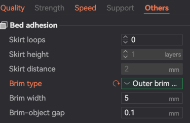

Koristepalloon sitten lisänä vielä, että brimin etäisyyttä kappaleeseen voi kokeilla tiputtaa, ehkä jopa ihan nollaan asti, kun sen saanee siistittyä jälkikäteen sitten varsin nätiksi, eli "brim-object gap:

Jo mainittujen lisäksi: Olen ottanut tavaksi kuivata kaikki filamentit ennen tulostamista, AMS2 Pro hoitaa sen puolen vaivattomasti. Kosteus tuntui tekevän kaikenlaista ongelmaa, kiinnittymisessä, hämähäkinverkkoa jne..
Nyt tällä hetkellä tilanne 12h 65C ajon jälkeen, lähtötilanne oli 18%:

AddNorth on ollut varsin hyvää lankaa tulostaa, en usko että siinä on vikaa.
Muiden hyviin vinkkeihin lisäten: P2S chamber fan (oikean reunan puhallus) voi myös isoilla puhallustehoilla tehdä kiusallisia asioita korkeille ja hoikille tulosteille. Sitäkin voin koittaa pienentää tai poistaa käytöstä kokonaan, kunhan part coolingin pitää päällä.
Joillakin P2S omistajilla on ollut myös ongelmia suuttimen kanssa, kun kiinnitysruuvit ovat muutaman tunnin jälkeen löystyneet. Sitten alkaa suuttimen z-positio heittämään. Linkki Bambun ohjeisiin tässä

Yhden oleellisen jätit kertomatta eli millä filamenttiprofiililla tulostit add:northit eli esim. käytitkö Generic PLA:ta, Bambun PLA Silk, teitkö oman profiilin vai add:northin sivuilta löytyvää? Vaikuttaa kummasti noihin tulostusnopeuksiin ja se etu Bambun omissa filamenteissa on kun toimivat profiilit löytyy suoraan slicerista eikä tarvitse itse säätää. Vaikkei noissa nyt sinänsä iso homma ole kaivella mutta säätöä kuitenkin. Add:north näyttää tosiaan tarjoavan Bambulle valmiita profiileja ladattavaksi sivuiltaan mutta nekin pitää itse sinne asentaa.

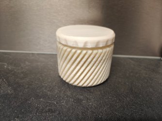

juuri tulostimessa, pla maannut ainakin kk pöydällä avonaisena, nopeus 150mm/s 0,2 layer, draft laatu... mitään kuivateta
ja tulostin nelisenvuotta vanha, vai viis. en muista, mutta kauvan ennen bambua kuiteskin
muoks, ainiin ja infill 0% koska ei tule käyttöön vaan myös koriste, ja käyttöön tulevillakin pärjännyt 15% infillillä vallan mainiosti, vaikka tuonkin koko on 240mm x 200mm x 130mm niin 4 solid layersin kanssa melko vahva, ihan helpolla ei rikota jollei ala katkoteräveistä sohii siihen, ja koska vaan esillä niin riittää hyvin
tehnyt myös pienempiä 0,05 layerilla qulity ja hittaampana, mutta samoilla pla filuilla jotka makaavat avoinna pöydällä, oli kesä tai talvi, ja pinnassa ei näy mitään ihme merkkejä tai tunne sormin
muoka ja ko printti valmis esim ko printin pohja texture plate vasten:
silla yhtään kuvaamatta olevalla plalla...

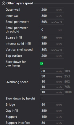

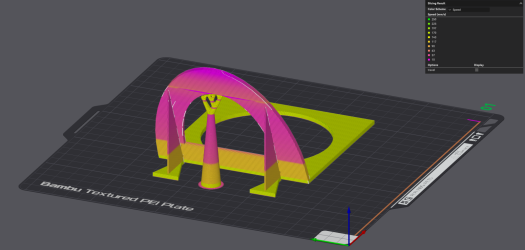

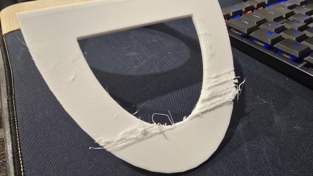

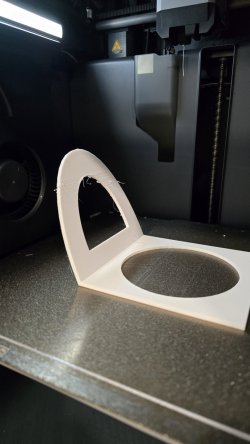

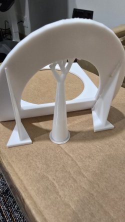

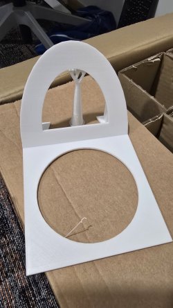

Mikä Bambu Labin P1S:än asetuksissa mättää? Fuj:techin PETG:tä (Generic PETG Bambu Studiosta).

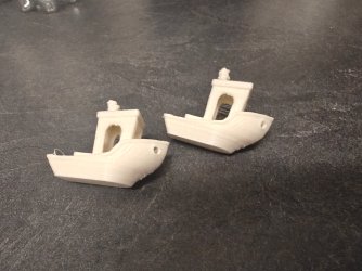

Nopeudet on ainakin hurjat, Bambun omalla PETG HF ("high flow") ajan itse A1 minillä outer wall 100mm/s, inner wall 150mm/s.
Saisi toki tulostettua nopeampaakin, mutta olen kalibroinut tuon filamentin ja näillä tulostusjälki pysyy vielä hyvänä.
Fuj:tech PETG:lle mainostetaan 40-100mm/s nopeutta ihan rullan kyljessäkin, joten ei liene yhtä juoksevaa kuin Bambun, eli kannattaa tiputtaa nopeutta.

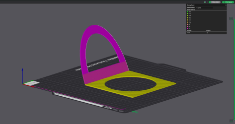

Ja tuo alimmassa kuvassa pinkillä oleva osa kun ei ole tuettu mitenkään, niin jos sen haluaa siististi, niin jälleen nopeuden pudotus (ja/tai supportteja), niin tärinät ja heilumiset ei vaikuta niin pahasti.
Edit: no siinä alakuvassahan olikin nuo nopeudet, eli ei ne kaiketi ongelma olekaan. Filamentti voi olla kosteaa (PETG herkempi tuolle) ja filamentin asetukset voi kaivata hieman hienosäätöä; flow rate, pressure advance jne.
Olen myöskin huomannut, että jostain syystä valkoinen PETG tulostuu eri lailla (=huonommin) kuin muut värit, joten jos on toista väriä tarjolla, niin voisi kokeilla onko asetuksista vai filamentista kiinni.
Vauhteja alas, lämmöt kohdilleen, yläosan stringaus viittaisi pieneen retractioon ja voipa lankakin olla kosteaa.
Printtaile niitä temptowereita yms niin kyllä se sieltä selviää.
Mulla samoja kokemuksia valkoisesta PETG:stä kuin ylläolevalla, muut värit toimii mutta valkeassa aina jotain.
Naulan kantaan, en tiennyt moisista ja valitsin add:northeille vaan generic PLA ja sieltä PLA Silk ja sit väri sinnepäin. Pitääpä harjoitella tuo profiilien asennus koska tuli tilattua ainakin viisi erilaista filamenttirullaa add:northilta, loput on Bambun keloja.
//edit: ei oo näköjään P2S omaa config fileä joten varmaan voi käyttää tätä mikä on ”lähinnä” eli add:north PLA Premium Silk Bambu Lab X-series and P1S Filament Config File
...näytti siltä että tulostuspää tökkäsi yhden ”oksan” sivuun ja siihen tuli vähän spagettihuttua mutta tulostus jatkui kuitenkin loppuun ilman hälyjä ja ongelmia. Lopputulos tietty epäonnistunut.
Varmaan jollain generic-profiililla tulostit? Voisko olla, että siellä ei asetukset ihan sovi tuolle langalle ja työntää esim joissain tilanteissa aavistuksen liikaa tavaraa ja sitten jää paakkuja joihin tulostinpää ottaa kiinni?
Tarkistaisin myös että z-hop on päällä (luulisi kyllä olevan oletuksena) sekä joku asetus oli myös, että välttää ajamasta tulostettujen kohtien yli.

Pienensin nopeuksia edelleen, muutin mallia niin, että on pari mm paksumpi, mutta silti näyttää metsään menevän.
Tuo on kieltämättä hieman hankalan muotoinen kappale kaikkine overhangeineen ja kun on tuollaisessa kulmassa vielä lisäksi.
Jäähdytystä ehkä kaipaisi lisää, printterin ovi ehkä auki (tulostuksen lähdössä ylöspäin), supporttien käyttöä.. vaikea sanoa mikä lopulta avun toisi.
Eri valmistajien filamentien välillä on paljon eroja minkä takia kun uuden tyyppisen rullan ottaa käyttöön kannattaa ajaa vähintään lämpöjen kalibroinnit.
Ja PETG kohdalla rullan kuivauksesta voi olla suurtakin hyötyä jos stringaus on ongelmana. Sen kohdalla retraction/stringing kalibraatio testin ajo kannattaa.
(O)saako vasta-aloittanut nämä tehtyä Bambu Studiossa ilman, että tukka lähtee päästä?
Laita pari tälläistä tukemaan tuota tulostusta, niin että pelkästään nuo näpykät ottaa kiinni (saa helpommin irti):
Ei tarvitse kovin korkeat olla.
Sen lisäksi pelaisin varman päälle ja laittaisin noihin yläkerroksiin height modifierin kautta vielä alhaisemmat nopeudet.
Tuli tubessa vastaan aamulla petg harsoiluvideo.. yritti kaikkea mutta lämpötilan alennus toimi jollain kyseisellä xyz filamentilla. (joka taas ohjaa viimekädessä siihen lämpötila kalibrointi tornii. ellei vaan halua paria yksittäistä testiä tehdä..)

Laitoin tukien kanssa testiin ja nyt sitten tarjosi supportiakin.. Jännä, että ei ole aiemmin sitä ehdottanut, vaikka on ollut valittuna kyllä.

Tuli muuten nyt hyvä supportien kanssa. Tämä taisi tulla ihan Bambu Studion oletusasetuksilla, enkä hidastellut nopeutta. Eli tuet auttoivat.
Toiseksiviimeinen yritelmä:
Ja viimeinen, supportien kanssa:
