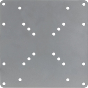

VESA adaptereja tuntuun löytyvän pienemmästä isompaan, mutta onko toisinpäin? Eli jos monitoritelineessä on 200x200 kiinnitys, niin saako siihen kiinni adapterilla monitorin, jossa on 100x100 kiinnitys?
05.12.2017
421
Soveltaa mahdollisuuksien mukaan sitä samaa pienemmästä isompaan adapteria?
Jos vaan hieman jää väljää, että ruuvit mahtuu väliin. Uskoisin onnistuvan, mutta varmaankin joutuu itse hankkimaan vielä joitakin ruuveja ja muttereita lisää.
Itse muokkasin edelliseen näyttöön adapterin alla olevasta (ei siis sovellu sinulle), kun näytössä oli epästandardi seinäkiinnitys.
Eihän se reikälevy tiedä kummasta koosta olet toiseen vaihtamassa? Vai menikö multa jotain ohi..?
Ei tiedä ei. Enemmän mietin miten isompi levy mahtuu 100x100 koloon, jos sitä on yhtään upotettu monitorissa. Se taitaa olla juuri noita prikkoja ja muttereita, mitä vrmx ehdottelikin. Kiitoksia, pitää askarrella.
Toki. Jos on 100x100 upotettu paikka monitorissa, niin sitten tarttee laitella prikkoja (ja tietty pidemmät ruuvit), että saa levyn kiinni rikkomatta näytön muoveja; laitat sen verran prikkoja, että levy kiristyy ilman, että ottaa näytön muoveihin kiinni. Kannattaa myös varoa, ettei laita liian pitkiä, tai lyhyitä ruuveja; yleensä vissiin suositellaan 5-10mm ottavan jengoille, kun teline on tukevasti ruuvattu. :)
