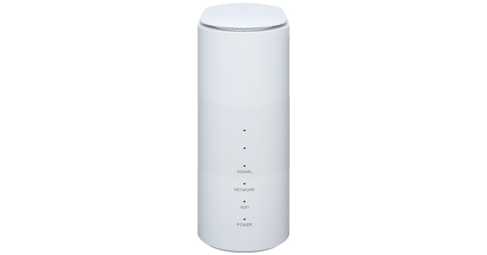

Mikähän tätä laitetta mahtaa vaivata kun jos hiemankin isompaa latausta ois niin hetken päästä yhteys katkeaa ja masiina pitää buuttia uudelleen? Kaikki valot kuitenkin pysyy päällä ja hallintakin näyttää, että yhteys toimii. Tämä tapahtuu uudestaan ja uudestaan koko latauksen ajan parin minuutin välein.
Kokeile reitittimen MTU- arvoksi 1400.
Jos P2P kyseessä niin veikkaan että yhteyksien määrä on vaan liian raju reitittimen reititysteholle.
Tuota siis tapahtuu kun esim. Steamistä lataa jonkun pelin. Latausnopuden jos rajoittaa 25 megaan niin toimii. Yhtään nopeampaa ei voi ladata, muuten katkeaa yhteys.
Lisäksi tuossa laitteessa on aika heikkotasoinen virtalähde kulutukseen nähden. Kaikki turhat virtaa kuluttavat ominaisuudet pois käytöstä. Voi aloittaa LED- valojen pimentämisestä ja wifi pois päältä jos sille ei ole käyttöä. Lisää ehkä laitteen vakautta mutta en osaa sanoa auttaako tuohon ongelmaan.
Itse pistäisin eka sim kortin vaihtoon. Jos ei auta niin takuuseen. Itsellä tulee mieleen viallinen virtalähde. Enemmän kuormitusta mokkulalle=lisää virransyöntiä=jännite kyykkää=tilttaa
Ajattelin että noilla toimintojen vähentämisellä saisi haarukoitua mahdollista virtalähde ongelmaa. Voi toki mennä kauppaan ja ostaa 3-5 amppeerisen virtalähteen ja testata että auttoiko. Mukana tullut 1,5 AMP virtalähde tuntuu heppoiselta kun miettii muita vastaavia laitteita.
Jossain näin mittaustuloksia mitä mikäkin toiminto kuluttaa mutta en löytänyt niitä juuri nyt.

Tuon tiedon perusteella puhutaan reippaasti alimitoitetusta virtalähteestä, ei ihme jos jännite jossain tilanteissa kyykkää.
Oh. Hyvää infoa! Meillä sama laite ja sen jälkeen kun Lisbeth Telia sai oikean 5G:n lähitolppaamme, ei ole laittessa ollut mitään sanomista.
Täytyypä pohtia varuiksi toista virtaskaa...
Itsellä vanha Mascotin, säädettävällä jännitteellä oleva virtalähde (10A) johon saa virtajohdot suoraan kytkettyä pikaliittimillä kiinni. Reitittimen mukana tulleesta virtalähteestä olen napannut johdon jos on ollut epäily ettei virrat alkuperäisessä riitä. Paria vanhempaa reititintä olen näin käyttänyt.
Kiitos tiedoista. Pitääpä pistää mötikkä takuuseen kun se ei mitään maksa kuitenkaan.
Taitaa olla ominaisuus,hommasin 3A virtalähteen,samalla tavalla yhteys katkeaa +20Gt latauksen jälkeen rajoittamattomalla +20M latausnopeudella.
Taitaa olla ominaisuus,hommasin 3A virtalähteen,samalla tavalla yhteys katkeaa +20Gt latauksen jälkeen rajoittamattomalla +20M nopeudella.

Mittasin kulutusmittarilla ja pahimmillaankin purkki imaisee seinästä alle 10W. Taitaa se 18W mukana tullut virtalähde riittää ainakin itselleni.
Nyt on mennyt puurot ja vellit täysin sekaisin.
On täysin eri asia onko seinäpistorasian kulutus (vaihtovirta/230v) jotain kuin laitteen kulutus virtalähteen jälkeen 12 v tasavirralla on taas jotain.
Jos puhutaan (ilman virtalähteen häviötä ja jännitemuunnosta) sähkön kulutuksesta:
230 V / 10 W vastaa 12 V / 190 W ja hyvin graavilla laskenta.
Edit: 1 A(mperin) lisäys virtalähteen, 12 V kulutuksessa on 230 V verkossa n. 0, 05 A lisäys kulutuksessa. Vateissa (W) kulkee sama kaava.
Kuulostaa uskottavalta
10W/12Vx0,85=0.7A (oletus 85% hyötysuhde)

Tuli hommattua tämä netin päivityksen yhteydessä. Mikähän kun upload nopeudet jää alle yhteen megaan noilla oletus asetuksilla?
Telian liittymä, yhteisverkon alueella, tolppaan ei ole vielä kytketty 5G päälle ja siitä löytyy vain nuo 700/800mhz taajuudet.
Jos rajoittaa käytettävät taajuudet B28 tai B20 niin upload toimii normaalisti. Joutuukohan tässä nyt elämään B20 kanssa siihen asti kun 5G kytketään päälle. En oikein keksi mikä tässä uploadissa nyt mättää silloin kun molemmat taajuudet on käytössä..
Kannattaa asiasta keskustella tuolla yhteisverkkoa koskevassa ketjussa. SYV verkossa ollut nyt paljon ongelmia mm. Juurikin upload puolella viimeaikoina.
Tuli oltua asiakaspalveluun yhteydessä kun oma purkki pätki aina jos nopeampaa latasi. Eivät modeemia suostuneet vaihtamaan jne, mutta jotain tekivät toisessa päässä ja nyt homma toimii ilman pätkimisiä. Vähän omituista kyllä. Nyt kuitenkin toimii eikä pätki yhteys enää.
Elisalta nyt tämä ZTE purkki lainassa kun lähti toinenkin CPE Pro 2 takuuvaihtoon (liekkö virtalähdevika. pätki yhteyttä tämä toinenkin tapaus) niin ei kirveelläkään pysy sillattuna/ip-passtrough vaan sisäverkon ip puskee silti läpi mokkulan perässä olevalle reitittimelle. Googlen perusteella ryssineet ainaskin Telian versiossa firmispäivityksessä siltamoodin, onko Elisan mallissa sama homma?
Ainakin Elisan mallin saa sillatuksi vasta kun kytkee mobiilidatan pois päältä. Siltauskytkin on disabloitu ennen tätä. Bootissa mobiilidata menee taas päälle.
Onkoha sul mitään käryä mitä tekivät? Nimimerkillä, että olen saanut kaverilta 5G liittymän testiin ja mulla tää ZTE MC801a purkki tekee samaa ihmeellistä katkomista myös... en tosin tiiä onko se ongelma 5G-signaalin katkomisessa vaiko wifissä.
En muistanu tänne ilmotella tuosta lisää, mutta kyllä se edelleen mulla tekee samaa ja pätkii. Asiakaspalvelusta sain uuden ohjeen, että pitäisi parin viikon ajalta ottaa nuo pätkimiset ylös kellon tarkkaan. En oo jaksanu sen koomin asiasta tapella vielä ja pätkintä jatkuu. Selvästikään eivät tuota myöskään halua vaihtaa.
Et ole ainoa itsellä teki tuota samaa yhteys meni poikki aina kun latasi jotain, vaikka kaikki valot paloi ja 192.168.100.1 sivulla yhteys näytti olevan auki. Virtalähteen vaihto suurempaan auttoi enään ei pätki ladatessa mutta silloin tällöin pari kertaa viikossa voi mennä yhteys poikki vaikka mitään ei lataisikaan.
Muuten modeemi on toiminut hyvin nopeudet lataus puolella 600M ja lähetys 30M lähin 5G tukiasema noin 1km päässä.
Juu vatuttaa vaan kun operaattori pistää pyörimään ympyrää ja väittää että laite toimii normaalisti vaikka kuinka monta kertaa soitettu, että kun ei toimi. Enkä mä rupea viikkotolkulla seurailee sekunnilleen kun purkki päättää, että ei toimi. Ehkä asian kanssa pärjäisin muuten mutta ärsyttää kun työmiitittien aikana saattaa pätkästä ja pitää ruveta uuestaan käynnistelee vekotinta.
Itsellä vaihtui tuohon ZTE 701 ulkomalliin viime syksynä ja sen 5G ei pätki ollenkaan. Tämä 801 pätkii 5G:ssä jatkuvasti ja oli käyttökelvoton, mutta toisaalta 4G+ toimi hyvin ja oli myös nopea.
No nyt tämä malli on kaapin pohjalla ja käytetään tuota ulkona olevaa modeemia.
Mun MC801A lähti huoltoon ja siellä todettiin jotain vikaa. Sain uuden laitteen tilalle ja mystiset katkomiset vain jatkuivat silläki.. eli tismalleen samantyylisesti käyttäytyi sekin. Pointsit liikkeelle, joka hoiti mun asiaa. Nyt laite on vaihdettu Huawein CPE Pro 2:seen... tosin ei ole ollut edes yhtä päivää käytössä, mutta toivottavasti mystiset ongelmat olisivat nyt poissa. Mene ja tiedä...
Mulla siis MC801A:n suurin ongelma oli Wifin katkominen ("noin kerran päivässä" -tyylisesti, satunnaisesti). Default asetuksilla laite käyttää samaa nimeä sekä 2.4Ghz ja 5Ghz verkoille, mutta ite oon aina laittanut nää eri nimen alle. Näin tehden ainakin laite mystisesti vaa droppaa 5Ghz verkon kokonaan alta ja 2.4Ghz säilyy, mutta tosin 2.4Ghz voi myös pätkiä. Jos ovat saman nimisinä niin se pätkiminen voi varmaan näkyä erilailla, ku päätelaite varmaa yhdistäis nopeemmin sit 2.4Ghz kun 5Ghz häviää. 5Ghz ilmaantuu tosin noin minuutin jälkeen takaisin peliin, mut eihä tuon noin saisi käyttäytyä.
Laitteelle on piilotettu sivu (laitteen sivustossa #sys_log -fragmentilla), josta saa laitteen lokeja talteen. Viimeisimmän pätkimisen lokit sain talteen, mut kauhistuksena täytyy sanoa, että näyttäis siltä et ajastuksella Wifiä restarttaillaan :eek:. Syytä en tiiä miks näin.. ja en tiedä tulkitsenko väärin, mutta jos näin nii ei ihme että pätkii :hmm:. Automaattisella reboot -asetuksella ei käsittääkseni ole mitään tekemistä tän kanssa, koska mulla ne oli ajastettu yölle tai jopa kokonaan poiskin.
Tässä siis muutama rivi lokeista, jotka viittaisivat tähän pätkimiseen.. eli auto restart wifille ja sekunnin päästä jotain ongelmaa myös wan-puolella :confused2:

Taitaa olla nuo pätkimiset enemmän ominaisuuksia kuin vikoja.
Itsellä ei wifin kanssa ongelmia toki sekin menee "ei internet yhteyttä, yhdistetty" tilaan kun netti välillä menee poikki (wifi ei katoa mutta ei yhteyttä) toki tätä ei usein tapahdu virtalähteen vaihdon jälkeen.
Onko sulla 2.4Ghz ja 5Ghz samannimisiä? Mikäli ei, niin kannattaa silti testata erinimisinä ja laittaa päätelaite pelkästään 5Ghz verkkoon kiinni. Tippuuko kokonaan? Lähinnä sitten tietää varmasti onko eri bugi...
Eri nimillä ovat, itsellä varmaan eri homma menee siis koko netti poikki ei vain wifi myös jos on johdolla suoraan koneessa mutta helpotti virtalähteen vaihto isompaan pätkiminen vähentyi huomattavasti.
