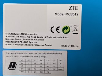

Vaihteeksi ihan aiheestakin keskustelua. Myös Elisan G5 Ultra sisämalli on todellisuudessa MC8512, eli MediaTek T830 piirisarjalla, eikä "oikea Ultra" MC8531 Snapdragon X75:lla. En kyllä allekirjoita ZTE:n markkinointia sen osalta, että Ultra nimellä myydään sekä 8512, että 8531 -sarjaa. T830 ei kuitenkaan ole ominaisuuksiltaan X75 veroinen, joka tukee mm. pykälää uudempaa 3GPP releasea. Tässä mallissa on myös "karvainen takki" päällä, kun muut EU mallit ovat mattaisella muovipinnalla. Mutta Puolan ZTE:n kautta tulevat nämäkin, eikä mistään "suomilinjastolta".
Edit: Muualla maailmassa MC8512 kapistukset ovat lisänimellä Pro, joka on lähempänä totuutta sijoittumisessa mallisarjassa suorituskyvyn suhteen.
