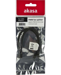

Yritin korjata tämän pwm jatkojohdolla mutta vika on ilmeisesti emon liittimessä koska kun jatkojohdon irroittaa lähdöstä niin tuulettimet menee täysille (ilmeisesti hubin ominaisuus), mutta kun jatkojohdon kytkee takaisin niin ongelma palaa.
Korjaamiseen auttaa ainoastaan tuo liittimen irti nyppäys ja kun se on niin pirun vaivalloisessa paikassa.
