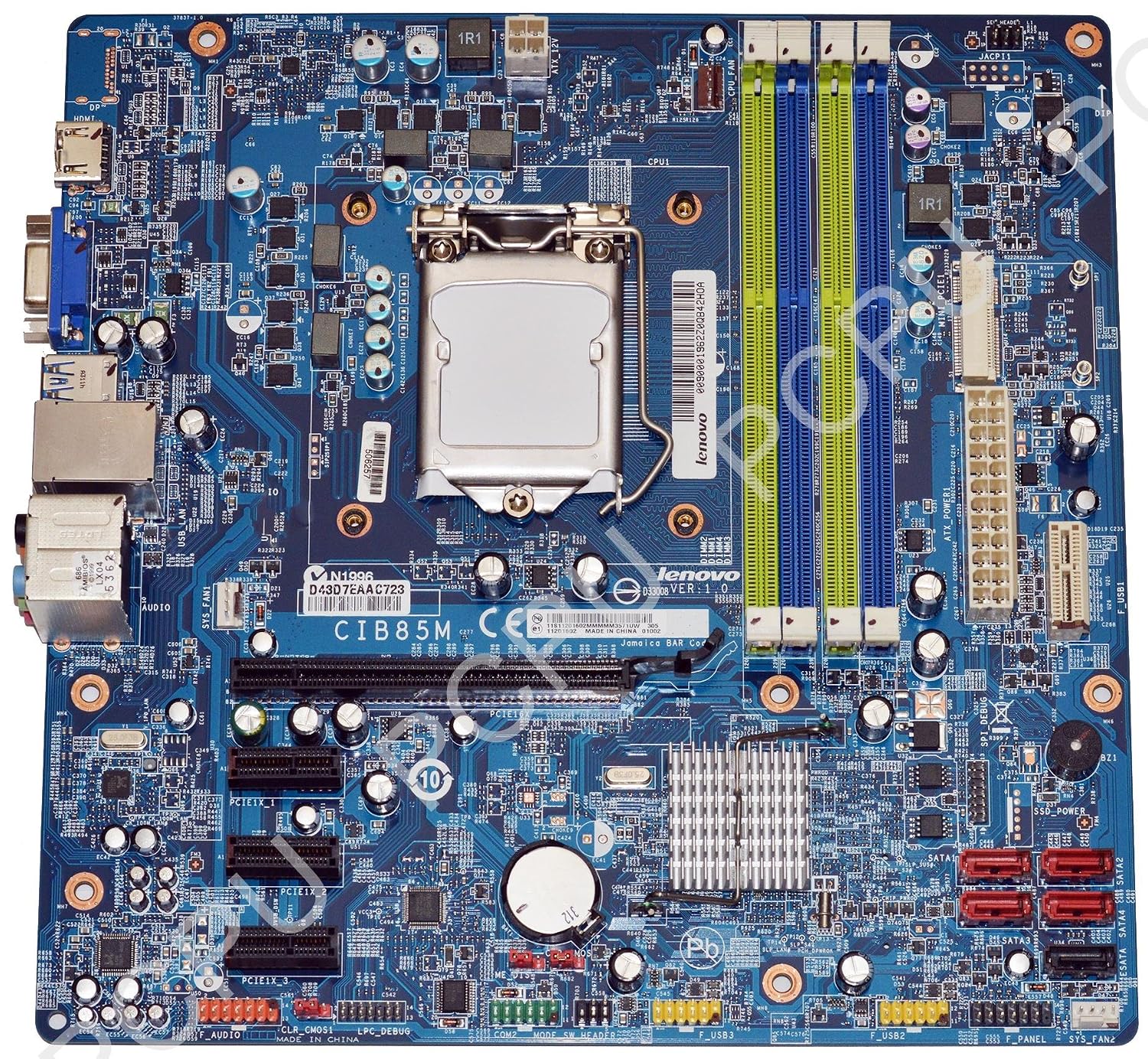

En kerennyt tarkemmin näkemään mistä kohdasta ne kipinät tuli, paitsi tuolta vasemmalta puolelta. Otin koneen tähän pöydälle taas sitten..

Emolevyn koroketapit asennettuna? Kuvissa näyttää, että niitä ei olisi asennettu ja emo koskettaa koteloa

Jos kerta kipinöintiä ja käryä havaittu, on pakko jossain näkyä jälkiä siitä. Sinuna purkaisin kaikki palikat irti ja tarkastaisin päälisin puolin, mistä kipinöinti on peräisin.
Päällisin puolin ei näy mitään.. hajua on hieman tuolla takaporttien (liitännät ulos taakse) konkkien luona, mutta ei näy pullistuneen / mustuneen. Mutta näyttiksestä tulee vahva käryn haju.. mutta ei sinne näe.
Voiko joulukuussa ostettu näyttis olla muka syynä? Vai onko vanhassa emossa jotain mitä en huomaa..
Edit. Pitäisikö kokeilla prossun omalla näyttiksellä?
29.10.2016
4 106
Onko emo saanut väkivaltaa aiemmin, kun vasen ylänurkka on kuin hiekkapuhallettu ja vasaroitu.
Vai onko kameran virhettä.
Prossun virransyötästä puuttuu osia, liekö samasta emosta eri versioita.
Oletko asentanu ja irroittanu takalevy paikoillaan, sehän kuuluu irroittaa laittaa vasta erikseen. Se on voinu vääntyä ja koskea johonki.
Ei ole, ollut koneen sisällä kokoajan, pölyä hiema on tossa liitinten päällä. Vanha emo kun kyseessä..
Edit. Kokeilen ilman näyttistä, tolla integroidulla.
Edit 2. En tiedä, voi olla jai eri versioitakin..? En ole irroittanut tai koskenu mihinkään emolevyllä oleviin juttuihin. (Konkka yms).
Tarkoitat sitä emolevy taakse tulevaa takalevyä? En ole ikinä irroittanut sitä. Minulla on tuo jäähy pulteilla kiinni, toisessa ketjussa juttua siitä. Ei se levy pääse vääntymään sen takia mihinkään kait? (Ja siellä sanottiin ettei haittaa vaikka osuisikin koteloon, mutta olen suojannut päät silti)
Kyllä on muuten Deluxe superhalpisemo.
Prossun virransyötön komponentitkin karsittu aivan minimiin ja jätetty toiset lowside FETit pois.
Jos kipinöitä jne. tuli niin kyllä se käryn haju yleensä aika hyvin hajonneen paikan paljastaa.
Tuosta kuvasta nyt ei sitä varmuudella pysty sanomaan, onko näytönohjaimessa PCI-e slotin liitännän alapään luona muovikuoren reunan luona piirilevyllä vain hienoa pölyä, vai jotain nokea.
Se on se "arvostelu/mainoskappale" ennen kuluttajille syötettävää juuri ja juuri toimivaa sarjatuotantomallia.
Jamaica BAR Code...
Sielläkö nuo tehdään?
Mutta ainakin väri on kovin epäilyttävän "savun harmaa" ja sellainen mitä kipinöintikin tuottaisi.
Mutta ei sitä kyllä kannata ruveta purkamaan, tai sitten ei ainakaan takuu toimi.
Kunnollisissa powereissa on kyllä hyvät suojaukset oikosulkuja ja ylikuormia vastaan.
Tosin ko. Coolerhamsteri nyt mikään kunnon poweri ollutkaan.
Eikä ilman sen tarkempaa hajoamispaikkaa tietämättä sitäkään pysty poissulkemaan, että se olisi ennen antautumistaan kiduttanut näytönohjaimesta jotain normaalisti tiukoilla ollutta virransyöttöä.
Nyt varmaan ymmärrät sen miksei täällä halpispowereita suositella...
Pieni ääni on ollut moderneissa powereissa normaalia vuosikymmenen ajan.
Siellä on pieni rele joka tehohäviöiden minimoimiseksi ohittaa verkkoelkojen virtoihin kytkemishetkellä imaisemaa virtapiikkiä rajoittavan NTC-vastuksen.
Eli takuuseen vaa tuo näyttis. Pitääpä maanantaina lähetellä..
Mutta uskaltaako nyt tuota emoa käyttää sitten "uuden" näyttiksen kanssa kun tulee takuusta? Vai pitäisikö mieluummin vakuutusyhtiölle selitellä että rikottaa komponentit. Miten niukkoja / tutkivia ovat näitten kanssa?
Sillä integroidulla näyttiksellä tuli näkyviin windowsi kuten tuossa aikasemmin mainitsin kokeilleeni
E.T
27.02.2017
6 262
No ei siinä emolevyssä mitään isompaa voi olla jos kone lähtee käyntiin.
Taika/toimintasavutkin säilyivät siinä.
Tuo näytönohjaimen piirilevyn epämääräiseltä näyttävä paikka nyt on juuri siinä mistä PCI-e slotin virransyöttölinjat tulevat, mutta itse emolevyn slotti/sen kontaktit ei ole kuumentunut/sulanut.
Räikeästi liian suuri virta tai pitempi hitaampi "hehkutus" kyllä jättäisi jälkensä tuollaisiin liittimiin.
Ja näytönohjaimethan ottavat suurimman osan tehosta siitä lisävirtaliittimestä.
Eli takuuseen vaan tuo näyttis ja toivotaan että toimii uusi sitten.
Katsoitko emolevyn ja näyttiksen nurjalle puolelle?
Katsoin, ja näyttiksessähän on takalevy niin ei paljoa näy mitään.. emossa ei näkynyt mitään kummallista. Sitä takalevyä en irroita ettei takuu mene..
07.01.2017
206
Ei tuossa muuta vaihtoehtoa taida olla, jos palaneen käry tulee näytönohjaimesta. Laita reklamaatioon, että näytönohjain kipinöi ja savuaa voimakkaasti, eikä se mielestäsi kuulu normaaliin toimintaan. Liekö liikkeessä enää uskaltavat testata edes sen jälkeen. :D
