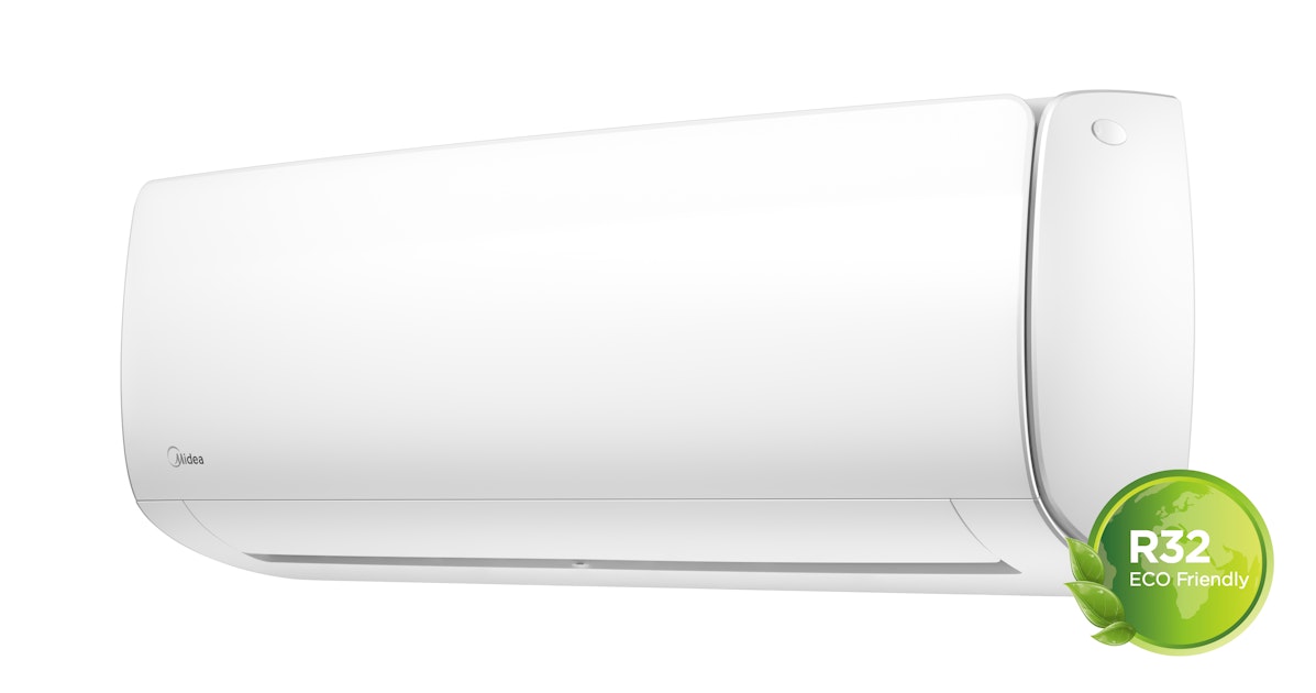

Mulla on siis mökillä seuraava setup:
4g Modeemi:
Tp Link Archer 200
2 kpl Wifi pistorasiaa:
Ilmalämpöpumppu etäohjauksella:
Homma menee siis niin että kun lähden mökiltä hommat pelittää kuten pitääkin.
No, parin viikon päästä huomaan että yhteys Mideaan on kadonnut.
Pari viikkoa tästä eteenpäin on molemmat wifi pistorasiat pois linjalta.
Mistä tiedän onko vika tukiasemassa vai että noi yksittäiset laitteet on pois linjalta? Näkeekö esim operaattori em. asian?
Midealla tiedetään olevan ongelmia softansa kanssa ja sen ongelmat voi johtua siitä.
Modeemiin ei ole olemassa uudempaa firmistä. Kannattaisiko harkita OpenWrt:ä tai vastaavaa?
Miten kannattaa edetä jotta saan paikallistettua vian kohteen?
Kaikki vinkit ja neuvot tervetulleita!

Päivitetäänpä tännekin missä mennään.
Sain kesällä mutkan kautta ilmaiseksi Huawein 4G reitittimen ja laitoin sen tuon TP Linkin tilalle.
TP linkissä ilmeisesti ollut vikaa sillä nyt noi etäpistorasiat pysyy linjalla kuten pitääkin.
Isoin ongelma edelleen pysyy: Midean ilmalämpöpumppu, putoaa edelleen noin 2 vkon kuluttua linjalta.
Reklamoin Onniselle ties monettako kertaa ongelmasta.
Lähettivät kyllä tuollaisen uuden WIFI tikun jolla pumppu pitää yhteyttä mutta muuten homma oli:
"Jos ei korjaannu tuolla, niin sille ei ole mitään tehtävissä"
Noinko tuo menee?
Laitteessa nyt vielä takuuta ja toi etäohjaus oli itselle yksi tärkeimmistä ostokriteereistä.

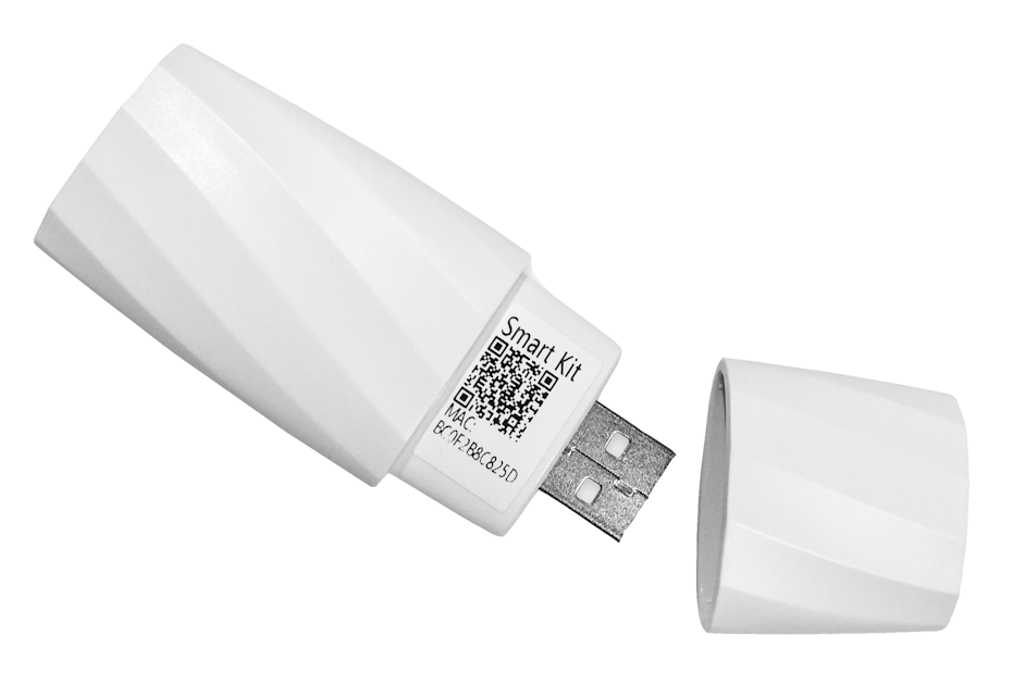

22.10.2016
1 539
Vika siis lienee Midean pumpussa lisävarusteena olevassa tikussa.
Tikku on siis USB - wifi tikku ja "irtonainen" lisävaruste.
Mietin jos ei uudella tokene niin voisin kokeilla jonkun muun merkkistä tikkua.
Mikä tuollaisen tikun oikea nimi on?
EDIT: Orkkis siis tälläinen:
Voisikohan tuohon kokeilla jotain geneeristä tikkua? Jos kyllä niin mitä?
27.12.2018
2 419
Todennäköisesti usb-wifi -sovitin on se joka jumahtaa. Sen voi liittää tietokoneeseen ja usb manufacturer+product id:n perusteella katsoa, josko löytyisin tarkempia tietoja.
Mutta olisiko mahdollista katkaista sisäyksikön virransyöttöä digitimerilla? Silloin IVO-bootti hoitaisi myös tikun jälleen linjoille
EDIT: Tässä usb ID-ohjeita: How can I get the vendor ID and product ID for a USB device?
EDIT2: Vähän testidokumentteja: FCC ID 2ADQOMDNA15 Smart Kit Wi-Fi Adaptor by GD Midea Air-conditioning Equipment Co.,Ltd.
EDIT3: Keskustelua wifi-moduulin web-APIsta: Midea/Inventor (and other brand) Air Condition API - Domoticz
ja Any Support for Midea A/C?
22.10.2016
1 539
Kyllähän toi virransyötön katkokin varmasti jotenkin onnistuu mutta syöttö on nk. kiinteä eli olisi sähkärin hommia...
Kokeillaan jos saisi ton systeemin toimimaan helpommalla tavalla ensin.
EDIT: Kokeilin liittää ton tikun USBilla koneeseen mutta se ei löydä sitä kummallakaan ohjeessa neuvotulla tavalla.
27.12.2018
2 419
Tässä on myös aika mielenkiintoinen projekti: reneklootwijk/node-mideahvac
Siitä voisi päätellä, että tuo Midea smartkey ei ole pelkästään wifi-sovitin, eikä siten korvattavissa sellaisella.
Toisekseen, yhteysongelmat voivat hyvinkin olla Midea-cloudin päässä. On useampia projekteja, jossa on yritetty ja myös onnistuttu tekemään ilmastointilaitteen ohjausta suoraan LANissa (ei Midea cloudin/appin kautta), joten se voisi olla toiseksi paras ratkaisu.
Paras ja helpoin ratkaisu IMHO on tehdä kylmästi se IVO-bootti digitimerilla.
EDIT: Jos olisi pätevämpi wifi-tukiasema, jossa voisi potkaista etänä clientin (Midea Smartkey) pois ja se sitten yhdistäisi takaisin, kuka ties se voisi saada Cloud-yhteyden jälleen pystyyn. Koko wifin siinä kyllä varmasti saa poikki ja vpn-serverikin löytynee

22.10.2016
1 539
Päivitystä:
Nillitin myyjälle noista ongelmista ja sain siis uuden USB tikun.
Nyt menty jo kk ilman ongelmia tuolla uudella tikulla...
Sormet edelleen ristissä että ongelmia ei tule jatkossakaan...
22.10.2016
1 539
No höh... Tuli nuolaistua liian aikaisin: 1,5kk meni ja nyt pumppu taas offline...
