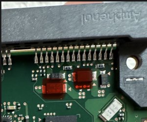

Löytyykö sulta tai kaverilta yleismittaria?
Hyvällä tuurilla mennyt vain sulakkeet, jotka voi hätätapauksessa ohittaa pienellä kolvauksella, myös nuo TVS diodit voi mitata ja jos ne rikki, niin jostain vanhasta SER levystä vastaavat tilalle. Jos vika tuossa yllä, niin varmasti täältä foorumiltakin löytyy korjaaja.

Mittari löytyy. Onko vinkkiä suomeks että miten testaan. Laitoin kuvan alle mun PCB:stä. Siinä on ainakin noi kaksi pientä diodia näkyvis
Eli tuossa nuo kaksi pientä missä ”s”. Laitat mittarin vastusmittaukselle ja sen pitäisi näyttää nollaa, kun mittaat nuo yksitellen, jos nuo ovat ehjät.
Ei antanut mitään muut kuin 1 ykköstä , piirilevyt piilotetusta puolelta (ruuvit irti) resistanssi asetuksilla: 2M, 200k, 20k, 2k, 200.
Mut 2M näytti toselta puolelta 0.00 molemmille. kuva yllä

Sama moka täällä tullut tehtyä johtojen kanssa ja käräytettyä 5.5v diodi. Diodi kolvattu pois ja lanka tilalle. Levy toimi ja sai kaiken tiedon talteen.

Jos varmasti mittasit oikein, niin sulakkeet ovat entiset, kun jos mittari sanoi ”1”, niin se on yleensä se ”ääretön” ei siis tarkoita 1,0 Ohmia.
Tuossa aikaisemmin puhuttiin diodin korvaamisesta langalla. Älä sitä mene ainakaan tekemään!
Jos niissä on vika (oikosulku), niin ne voi ottaa pois, mutta sen jälkeen et saa enää toista kertaa tehdä mokaa jännitteiden kanssa, kun nuo ovat ne varsinaiset ylijännitesuojat, joten toki suositeltavaa on, että tilalle laitetaan ehjät vastaavat.
Nuo TVS diodit voisi myös yrittää mitata, mutta mittaus ei välttämättä ole tarkka ilman, että ne irroittaa ensin, mutta kai siitä jotain osviittaa saa irti.
200Ohm vastusmittaus ja sitten mittaat molemmat diodit kumpaankin suuntaan eli musta ensin toiselle puolelle komponenttia ja sen jälkeen toiselle. Punainen luonnollisesti vaihtaa myös paikkaa :)
Jos näyttää 0 Ohm molemmin päin, niin ovat todennäköisesti entiset eli oikosulussa.

Vielä pieni tarkennus. oma yleismittari voi heittää, mutta komponentin toiselta puoleta mitattuna näytti lukemaa: .001 kun perusasennossa 2M näyttää Ykköstä 1.
Onko mitään haisua, että miten noi TVS diodit tunnistaa tuolta piirilevyltä. Laitan kuvia alle.
