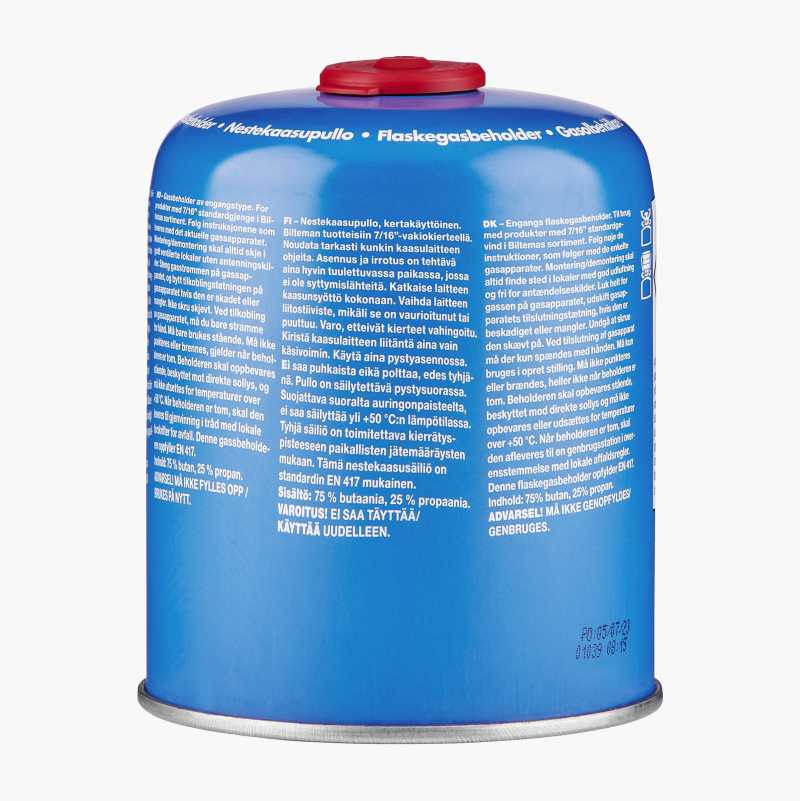

Edit 3, tai sit käyttää pikkupulloja, niin mäkin taas käytän. Biltemasta saa halvalla, ainoa ongelma että viileällä ei oikein butaani (75% Bilteman kaasussa) virtaa kauhean hyvin, ainakaan vajaalla pullolla. Kyllä sillä monet makkarat silti paistelee.
