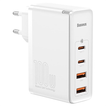

Markkinoilla on yleiseiä USB-C "latureita", joista osa tukee USB-Pd juttuja varsin hyvin, ja niiden lisäksi voi olla USB-A liitin jossa tukia matkapuhelimissa käytettyille pikalataustekniikoille, Qualcomin QC versioita (mm Samsung) , ja jopa merkkikohtaisia, mm Huawein käyttämiin.
Suosittuja ja pienikokoisia ovat mm viestissä 5 mainittu Baseus. (Suomessa tosin harvassa hyllyssä). esim tuo 65W watin laturissa pari USB-C porttia + USB-A, yhdellä C-portilla lataa jo kevyttä läppäriä hienosti, ja yhtäaikaan riittää useampaankin laitteeiseen kuhunkin enemmän kuin jollain perus "nopealla" puhelimen vakiolaturilla.
Jos sinne reppuun hankkii oman matkalaturin, niin ei unohdu ja kotona/töissä voi pitää sitä vakiolaturia "kiinteänä", säästää vaivaa ja näppärää, ja nyky hinnoilla opiskelia budjettkin voi kestää tuolalisen hankinnan.

Ketjussa muistaakseni oli linkki yhteen poweriin, jossa laajatuki eri latausprotokollia, pari USB-C liitintä ja USB-A liitin. Hanskaa useammankin laitteen yhtäaikaa, tosin siitä seuraa rajoituksia ja kokonais teho budjetti ei saa ylittää (rajoittaa)
Ei välttämättä Powerin hyllyssä
Kyseisen laturin mukana tulee 100w usb-c to usb-c -kaapeli macbookin-läppäreihin. Toimii myös Lenovossa. Testattu myös Jimmsiltä ostetulla 100w usb-c kaapelilla. Lenovo 5 Pro tukee usb-c:n kautta 100w latausta.
Eiköst tuosta linkatusta powerista pitänyt saada satawattia (20v 5A) yhdestä portista, ohan -c standartin mukaisesti.
Jos useampia piuha kiinni nii sitten jaetaan, ja voi arpoa (pätkiä) lennossa.
Linkin mukaan C portti vielä samanarvoisia, joissa malleissa voi olla että yksi on vähän enempi arvoinen.
Juuri näin. Laturista lähtee max 100w ja jos siinä on useampi laite kiinni, niin sitten lataustehoa jaetaan laitteiden kesken. Jossain on tullut vastaan jopa 120W usb-c latureita. Tuo 100w laturi jaksaa ladata Lenovon läppäriä ihan hyvin surffauskäytössä.
