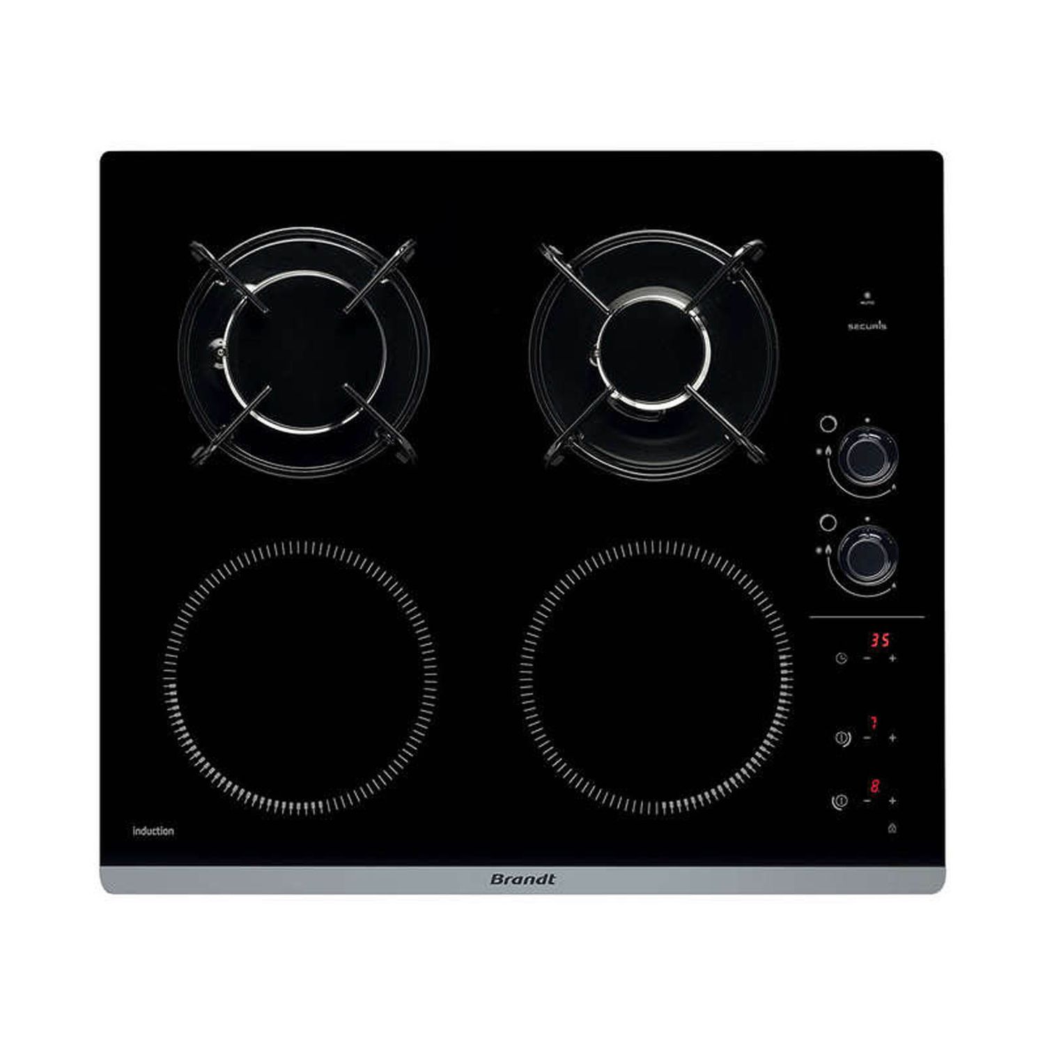

Keittiöremonttia suunnittelen ja haluisin sinne sekä kaasulevyt että induktiolevyt niin onko niistä kellä kokemusta?
Esmes tällaista katsoin:
moni kuvittelee nestekaasun olen kiva ja mukava ja tehokas mutta juuri kukaan ei ota huomioon että nestekaasu tuottaa palaessaan sitten myös todella runsaasti kosteutta. kannattaa olla ilmanvaihto kunnossa ettei keittiöstä tule "märkätilaa" :)
(ravintoloissa tuo ei kosteus ei haittaa kun niissä on isot ilmastointihuuvat ja koneet yms muutenkin, kotitalouksissa tilanne on täysin eri)
myös kaasupullolle pitää varata ilmava paikka kun kaappiin sisälle sitä ei saa laittaa. (paras olisi laittaa kerrostalossa/ok talossa pullo esim parvekkeelle/terassille tms ja pitkällä letkulla/putkella kaasu sitten sisälle asuntoon liedelle saakka)
Toi kaasupullon säilytys olikin uusi juttu. Mä oon nähny noita ihan vaan keittiökaapissa säilytettävän mutta ilmeisesti se ei ole lainmukaista..? Olen vaan ymmärtäny että tietty määrä kaasua saa olla sisällä mutta jos ei saa kaapissa pitää niin onkin jo vähän hankalampi homma.
Kosteus ei ole ongelma koska kesäkeittiön kaasulevyä nytkin käytän talvisin sisällä. Sillä on vaan niin paljon mukavampi kokkailla.
Pitääkin panna uudelleen parempaan harkintaan mitä tuon kanssa tehdä..

25kg saa olla kaasua sisätiloissa. tilan pitää olla hyvin tuuletettu, letkun max pituus on 1.2m, sitä pidempi pitää vetää putkella. letkua ei saa vetää ulkoseinän läpi. jne.
Jeps. Toi "kaasupullon säilytystilassa oltava hyvä ilmanvaihto" on kyllä melko laaja käsite.. mikä esim kaapissa on hyvä "ilmanvaihto"?
No jos käytetään yleistä ilman vaihtuvuus kerrointa vaikkapa niin se on 0,5. Mutta tuskin sinne aktiivista tuuletusta tarvii järjestää mutta ei saa olla ilmatiivis. Kaasuja on hajustettua että vuoto tulee esiin. Ja voi hankkia kaasuvaroittimen.
Yhdistelmästä ei ole kokemusta, mutta kahden vuoden ajan asuin vuokrakämpässä jossa oli kaasuliesi. En tiedä onko sinulla ollut tähän mennessä vielä hyvää induktiotasoa tai muuten kokemusta sellaisesta, mutta itse en vaivautuisi kaasun kanssa sähläämään enää keittiössä. Kaasuliedessä (tai ainakin siinä mikä itsellä oli) on ongelmana suuttimien koot. Isolla suuttimella saa pannun kuumaksi mutta sitä ei pysty ajamaan pienellä teholla, ja pienellä suuttimella sen sijaan kokemus on kuin huonolla pattihellalla konsanaan. Ainoa kaasun etu induktioon nähden on se, että pannua voi nostaa ilmaan ja siihen saa edelleen lämpöä mutta juurikaan muuta en keksi.
Huonot induktiotasot sitten sen sijaan ovat oikeasti huonoja. Niissä on säästetty komponenteissa, ja pikkuteholla ajaessa pätkivät todella karkeasti lämmitystehoa. Se ilmenee esimerkiksi vettä keittäessä siten, että ylläpitoteholla vesi kiehuu ehkä sekunnin, ja on kiehumatta kaksi sekuntia. Laadukkaan tason kanssa tuota ongelmaa ei tule vastaan.
E: Ainiin. Kaasulieden putsaaminen on aivan käsittämättömän hanurista verrattuna tasaiseen lasitasoon. Sitä nysväämistä hammasharjan kanssa saattaa jaksaa satunnaisessa kesäkeittiössä mutta arkipäiväisessä kokkailussa pannulta lentelevien ruuanjämien tai yli kiehuneiden perunavesien siivoaminen on aivan todella vaivalloista, jos sen haluaa tehdä hyvin. Vaihtoehtona on antaa paksun likakerroksen kertyä ja muhia siellä polttimien alla.
