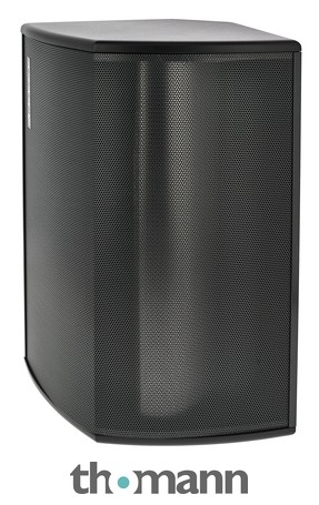

Näin äänentoisto-, äänievakuointi- ja AV-järjestelmien parissakin vuosia työskennelleenä sanoisin että tuollainen kuvaamasi vastamelujärjestelmä on likipitäen mahdoton saada toimimaan edullisesti ja järkevästi. Kuten Pirkka jo mainitsi, tuo äänilähteen ja korvien liikkuminen paikasta toiseen hankaloittaa tuota melkoisesti.
Oletko tutustunut peittoäänijärjestelmiin? Siinä saattaisi olla edes jonkintasoinen ratkaisu ongelmaasi. Peittoäänijärjestelmässä siis soitetaan kaiuttimista kohinaa (tai jotain muuta sopivaa signaalia) ja se peittää (omasta mielestäni yllättävän tehokkaastikin) kaikenlaista taustamelua. Tuollaisen saisi sentään kohtuuhintaan rakenneltua itsekin pöhisemään haluttuihin paikkoihin.

Tuuletin tai joku vastaava tasainen humisija tosiaan toimii yllättävän hyvin peittoäänijärjestelmän korvikkeena. Itselläni on laitekaappi makkarin nurkassa ja siellä olevien laitteiden tuulettimien kohina kyllä häivyttää yllättävän tehokkaasti kaikki naapureiden äänet tms. Jopa niin tehokkaasti että jos itse touhuilen jotain makkarissa ja emäntä huutaa toiselta puolelta kämppää niin yleensä sitä ei kuule ollenkaan, tai kuulee vain jotain "huusikohan se eukko mulle?" -tyylistä ääntä. Kun joskus suurin osa laitteista on syystä tai toisesta pois päältä että tuulettimien ääntä ei ole, kuulee emännän "syömään" -huudahdukset sun muut ihan selkeästi samassa paikassa.
Nuo peittoäänijärjestelmät ovat yllättävän tehokkaita, hyvin hiljainenkin taustakohina vaimentaa kaikenlaisia hälyääniä uskomattoman paljon. Siihen peittoäänijärjestelmän kohinaan vaan kestää muutama päivä tottua, aluksi se kohina ärsyttää joitakin ihmisiä suurestikin.
