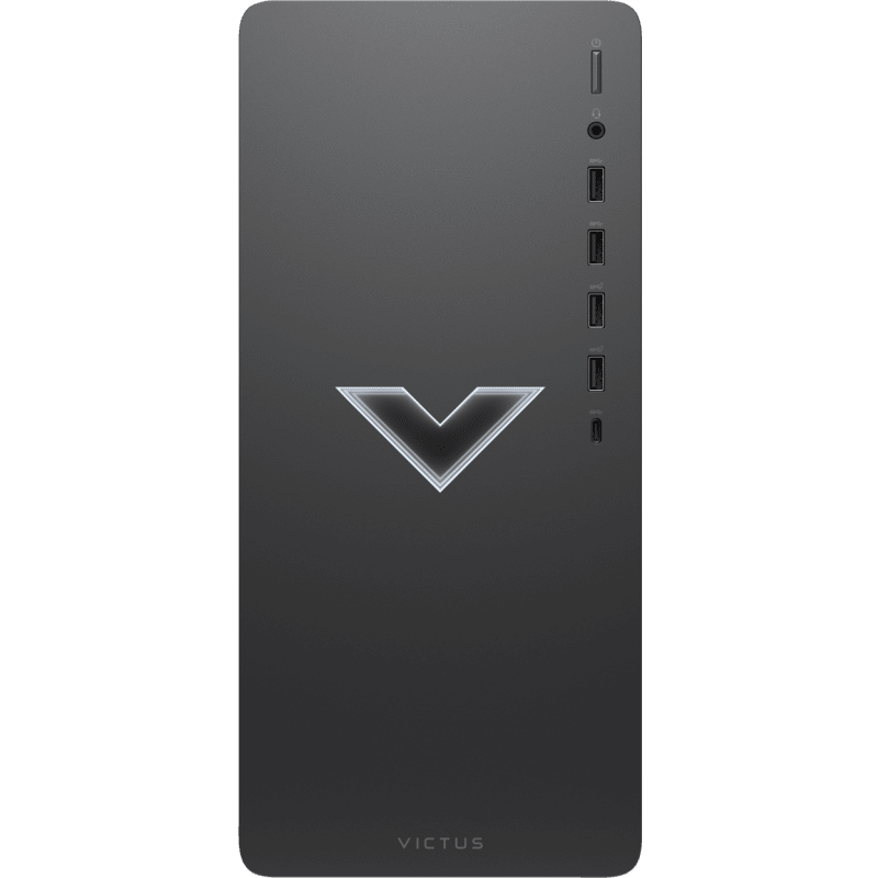

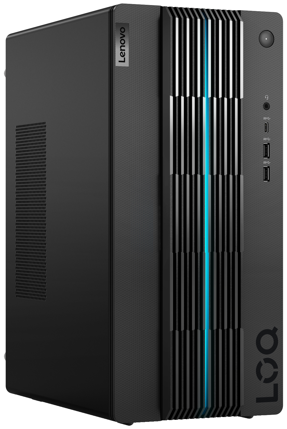

Jos oikeasti olet valmipakettia hakemassa niin näytti pari olevan tarjouksessa:
Nuo on sitten KERTAKÄYTTÖKONEITA eli päivitettävyys on lähes nolla ja niissä on rakenteellisia puutteita, joita ei kovin helposti jos lainkaan korjata. Kuten tuuletinmelu, lämmöt jne.
Ensimmäisessä koneessa on parempi näyttis ainakin juuri CS2:seen.
Vaikka nuo on oikeasti melkoisia suunnittelun kukkasia niin paljon niitä tietämättömät ostavat ja toki moni pelaa tyytyväisenä kun ei paremmasta tiedä :D
