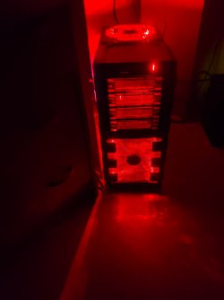

Semmoinen kompaktin kokoinen,ikkunallinen, rgb..hmm, ei nyt välttämättömyys mutta jos samalla fenqshuilla menee kuin vanhalla:
huono kännykuva:x3: (punainen hohka pimeessä olohuoneessa..heh)
