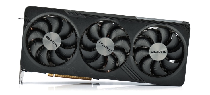

tosiaan uutta konetta pitäs lähtä kasailee pelikäyttöön ja tuossa ois suunnitellut komponentit mielipiteitä tarvis tästä setistä ja jos on parannusehdotuksia niin saa kyllä kertoa

Hellhound on halvempi ja paremmalla jäähyllä varustettu ellei nyt jotain spesiaalia syytä ole ostaa gigabyteä?
Jäähyksi tuo:
Ellet nyt ulkonäkösyistä ole Aioa laittamassa?
Asuksen kanssa samantasoista emoakin saisi edullisemmin.
Kotelolla erittäin heikko saatavuus, samasta hintaluokasta jos värit tärkeät:
Tai kalliimpia väreillä paremmalla heti saatavilla:
Alimmainen löytyisi sitten alennusbundlesta myös jos tuo aio on himoittu:

taidan sitte mennä tuolla hellhoundilla. sama emolevy näyttäis olevan jimssillä tarjouksessa 200€ hintaan, sieltä sais myös saman coolerin pikkusen halvemmalla coolerilla ei niinkään väliä onko aio vai ei rgb:tä ois kuitenkin hyvä löytyä kotelokaan ei oo mikään kiveenhakattu

Kun itse kasaat niin silloin ilman muuta poimit osaset tarjouksista :)
Tuossa säästäisi 40€, mutta on ihan malliston alapäätä ja siitä ei löydy kunnon infoa lämmöistä jne niin ehkä silti menisin tuolla erittäin hyväksi todetulla hellhoundilla.
Jimmsillä Phantomin saatavuus jossain kaukana tulevana vuonna, joten ei sieltä :D

Koteloksi tuo Jimmsiltä, heittämällä paras alle satkun kotelo ja nyt vielä sopuhintaan :)

tuossa mahtaa olla lopullinen setti päätin sen hellhoundin jättää pois ihan ulkonäkösyistä, näyttis vielä asuksen tuffin ja gigabyten välillä asus kans alennuksessa jimsssissä eli molempien hinta ois 620€

Tuossa sisarmallissa olisi expo-profiili:
Eiköhän korissasikin olevat toimi, mutta vaatinevat enempi säätöä.
Tuo 240 Allinone jää arcticin jalkoihin, joten sen valintaa yksinään kovin vaikea suositella, mutta tuossa tuotepaketissa sen hinta jää kovin alhaiseksi jos mielessään laskee noiden muiden osien hinnan listahinnalla :)

Tuossa ois jonkinlainen, toki joitain osia vois ehkä vaihtaa..
Tuossa paketissa muistit on ensisijaisesti intelille tarkoitettuja, mutta suurin kompastuskivi on tuo kehno kotelo:
Kyseinen prossujäähy on käytännössä kiinni sivupleksissä, Tuulettimia moitittu äänekkäiksi ja niiden ilmansaanti on tukittu tuolla edessä olevalla lasilevyllä. Lisäksi ledit on kiinteä sininen eikä ole pwm ohjausta. Tuolla hinnalla kotelo on kehno esitys ja tarjolla samaan rahaan on paljon parempiakin vaihtoehtoja.
