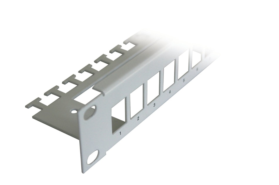

Kalusteeksi kaikki talon kaapelit RJ45 rimoihin päätettynä.
Shuckorima, 6,7 tai 8 paikkainen.
Kytkin max leveänä yhden resouce unitin paikkaan (kerralla tarpeeksi portteja).
Kannattaa tutustua myös PoE virransyötön standardeihin. 802.3 AF, AT, BT ja sitten myös niihin laitetoimittajalta löytyviin spesifeihin erikoisuuksiin.
Näissäkin ihan amatöörI; "rimoihin päätettynä" tarkoittaa varmaan, että ovat räkissä niin, että jokaiselle talon RJ45:lle on oma naaraskytkentä siinä rivissä?

Tuossa aloituspostauksessa olikin se excel-lista kytkennöistä, johon olen yrittänyt kerätä ne PoE-standardit, mitä mikäkin laite käyttää/vaatii.

Voit sitten laittaa vähän eri vaiheisiin laitteita kiinni tai valita tällaiselle jatkuvalle taustakuormalle sopivimman vaiheen.
Datapistorasioille on vastaavia rimoja. Kun kerran tulee +24 pistoketta, niin kahden riman kanssa jää toiseen useita tyhjiä: se on ihan hyvä asia.
