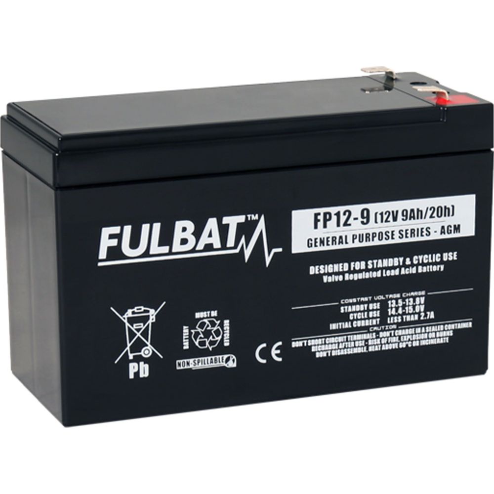

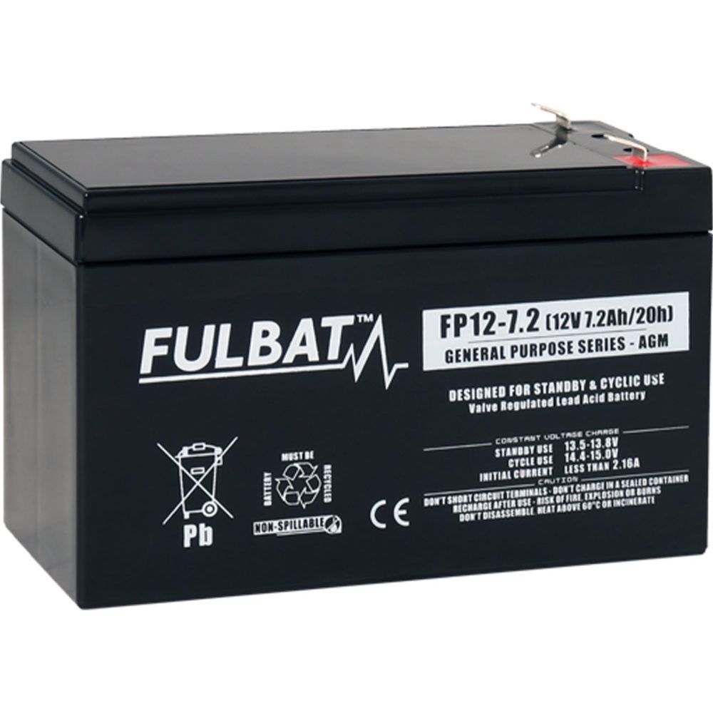

Itse kävin viimeeksi motonetistä hakemassa akun. Myös joskus tullut partcolta hommattua.
muistelisin että nuo pitäisi sopia. Omissa upseissa olen vaihtanut noita originaali 7,2Ah akkuja noihin 9Ah akkuihin. Noissa 9 ja 7,2 akuissa on erikokoiset liittimet, en muista enää vaihdoinko sopivat liittimet upsiin vai menivätkö suoraan.
Omiin upseihin en Motonetin tuotteita laittaisi.
Varmasti laatuvaihtelua on ja voi valmistajakin vaihtua kun halvalla ostetaan eli en osaa sanoa varmaksi tämän hetken laatua. Pari, kolme vuotta taitaa olla aikaa kun oli Motonetin akkuja eikä halvin todellakaan ollut paras. Kahdessa tai kolmessa oli ja alta vuoden käytännössä kuolleet. Takuu muistaakseni ainakin silloin 6kk joten eipä mennyt siihenkään.
Ultracelleistä herjaa nyt yksi upsi. Akkuihin tuli laitettua päiväys mutten pääse nyt tarkistamaan, sanoisin kuitenkin lähemmäs neljää vuotta menneen. Hintaero kääntyy siis laadukkaamman eduksi ja varsinkin lähellä upsin maksimikuormaa toimivat halppisakkua paremmin.
Tuli just pelastettua taas kasa UPSeja, yhteensä 10 kpl ehjiä ja yksi todettiin oikeasti vialliseksi ilmeisesti ylijännitesuoja tripannut. Kaikki oli menossa roskikseen koska "rikki". Antaa vaan Battery Error ja huutaa kauheasti. Vaihdoin akut niihin ~25 € / kpl ja nyt on taas kaikki iskussa. Tuntuu että ihmiset hylkää UPSit aina siinä vaiheessa kun akku vanhenee, onhan ne vanhoja laitteita ja takuu mennyt siinä vaiheessa, joten hyvä investoida uuteen.
Sinänsä hyvä, että harastajille on sitten rajaton ja lähes ilmainen tarjonta olemassa. Jos ei halua aina uusinta mallia ja viitsii vielä avata luukun ja vaihtaa akun, niin siihen ne kulut sitten jää.
Tuli tripp lite UPS kaivettua kaapin perukoilta ja akut varmaan tarvisi uusia, ilmeisesti motonetistä saisi sopivia?
Partcossa olisi 6v 7ah akku myös, mahtaisikohan sekin sopia?
