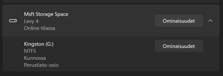

Minulla näkyy tuo Kingstonin G: asema kahdessa osiossa: msft storage space ja Kingston G?
Tuon msft storage spacen alta löytyy mainitsemasi levyn ominaisuudet, josta voisi vaihtaa "nopean poistamisen" ja "parempi suorituskyvyn" väliltä. Se oli valittuna "nopea poistaminen" ja kokeilin piruuttaan vaihtaa sen "parempi suorityskyky" puolelle. No sama ongelma jatkui ja nyt ei saa vaihdettua takaisin "nopeaan poistamiseen" vaikka olen koneen uudelleen käynnistänyt pari kertaa.
Ja tuolla Kingstonin osion alla ei ole tämänlaista levyn ominaisuus paniketta, kuva tästäkin.

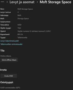

Tuolta asetuksista saisi aseman kyllä offline tilaan, mutta käsittääkseni se täytyy sitten joka kerta laittaa myös online tilaan takaisin, jotta toimii?

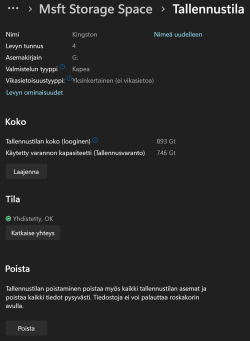

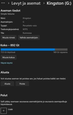

muokattu: typoja.. Ja lisätään vielä yksi viimeinen kuva. Se avautuu tuosta msft storage space tallennustilan ominaisuudet painikkeen alta.
Näyttökuva 2026-02-01 221914.pngNäyttökuva 2026-02-01 222412.pngNäyttökuva 2026-02-01 222438.pngNäyttökuva 2026-02-01 222713.pngNäyttökuva 2026-02-01 223655.png
En osaa kovin paljon arvailla täältä etäältä sokkona, mutta ainakin tuo parempi suorituskyky tuntuu olevan yksi syy sille ettei poisto lähde ekalla. Yritä jotenkin säätää se takaisin nopea poisto-asentoon, en tiedä miten. Toinen asia on että onko tuo storage spaces tarkoituksella tuolla? Kun jos se on jonkin raidin osa niin ei kai Windows anna sitä irroittaa .. jos se on vaikka raid0 niin sehän on kerrasta rikki. Jos se on turha niin voisiko sen poistaa?
Kokeilin kuvan ohjeilla ja tuo vaihtoehtoinen poisto ei onnistu, kuin windows ei näe fyysisenä asemana. Tai ainakaan, ei tule poistonappuloita tuonne fyysisen aseman puolelle. Ja jos tuosta ylemmästä painaisi "poista" nappulaa, niin se poistaa samalla kaikki tiedostot G: asemalta.
Kyllä se pöytäkoneen Windows varmaan teki jonkin asetuksen, mitä en hoksannut aikoinaan. Eli jossain raidissa tuo on? Tuosta asemasta on nyt kahdessa paikassa varmuuskopiot, niin voisin tässä joku kerta pyyhkiä tuon aseman tyhjäksi ja katsoa onko aseman tila muuttunut.

Jos tuosta on tosiaan varmuuskopiot tallessa, niin poista se kokonaan tuolta Tallennustilojen hallinnasta ja luo osiot uudelleen Levynhallinnan kautta. Eli älä käytä ollenkaan tuota Tallennustilojen hallintaa.
No niin, nyt saatu poistettua tallennustilojen hallinnasta ja samalla se odotetusti poisti kaikki tiedostot.
Olen nyt kaksi iltaa yrittänyt saada tuota Kingstonin asemaa näkymään koneella, mutta ei sitten millään. CrystalDiscInfo näyttää hyvin aseman tiedot, mutta ei asematunnusta. Kokeillut jokaisen usb paikan, sekä laitoin hetkeksi pöytäkoneeseen kiinni SATA kaapeleilla kiinni, mutta ei löydy sieltäkään. Puolison pöytäkoneessa oli aikoinaan sama ongelma jälkeenpäin asennetun SSD:n, ettei ollut asematunnusta ja muistaakseni levyhallinan kautta se silloin onnistui.
Alkaa olemaan pää tyhjä, että mitä seuraavaksi kokeilla.
