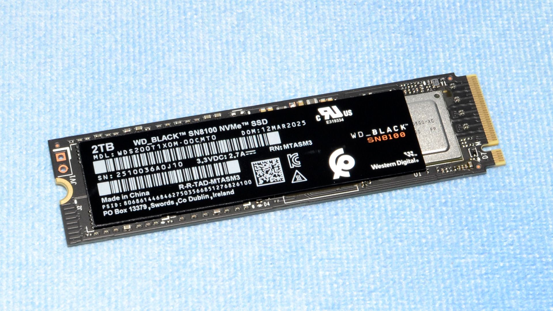

SSD:t
Western Digital Black SN8100 - Hinta 261,9 €
Western Digital Black SN8100 - Hinta 499,9 €

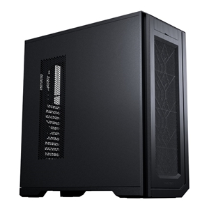

Kotelo
- runsaasti tilaa emolevyn alapuolella paksulle näytönohjainkortille alemmassa PCIe-paikassa
- multi GPU anti sag tukisysteemi
- tehokas GPU-jäähdytys sivutuulettimilla
Tuulettimet:
- eteen 3 x 140mm puhaltamaan sisään
- kattoon 2 x 140mm puhaltamaan ulos
- taakse 1 x 120mm puhaltamaan ulos
- sivupaneeliin 2 x120mm puhaltamaan sisään (tai ulos? saattaa olla tehokkaampi jos 2 x 5090...)
