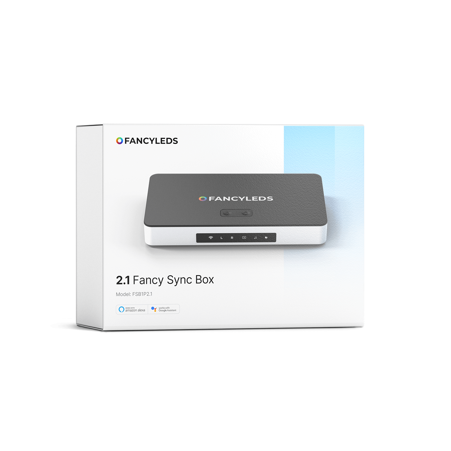

Pari kuukautta sitten markkinoille tuli Fancyledsiltä HDMI 2.1 -tuella varustettu "sync box", joka on tähän tarpeeseen houkutteleva ja arvioiden perusteella myös toimii hyvin. Miinuksena tuossa(kin) on lähinnä vain se, ettei tämä signaalilähteen väliin tulevana toimi älytelevision omia kuvalähteitä käytettäessä.
Tilaus (videon kuvauksessa olevalla GEEKSTREET-koodilla 228,24€ kuluineen):
Arvostelu/testaus:
En nyt kuitenkaan itse tilannut tuota, kun ei ole juuri nyt tarvetta, mutta vaikuttaa fiksulta. Tuon videoarvostelun mukaan Fancyledsin boksi on myös parempi kuin kilpailijat.
